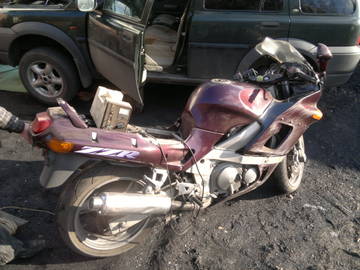

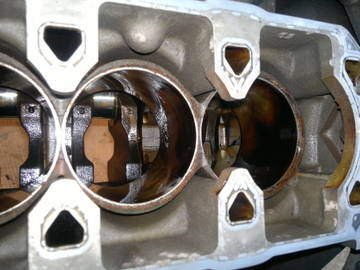

История такая купил через 2 месяца загремело что то, до дома еле доехал :tired:   снял голову и вот картина ПРИПЛЫЛИ  https://i.ibb.co/1f5XZF3j/Ej9WG.jpg
https://i.ibb.co/tTLgh2Z5/Yek-Xl.jpg

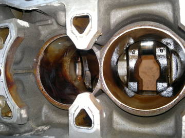

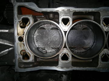

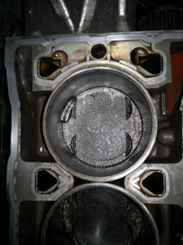

Все остальные поршни сломаны перегородки между 1 кольцом и 2 вторым https://i.ibb.co/tTRzJbPY/LXb-HY.jpg
заказал комплект прокладок ,поршня(комплект с кольцами =8752270000 NURAL)ждал думал поставлю и окей но вот казус на гильзах первого и второго цилиндра выработка НЕ обычная вот https://i.ibb.co/1W3qb5L/Gub-BZ.jpg

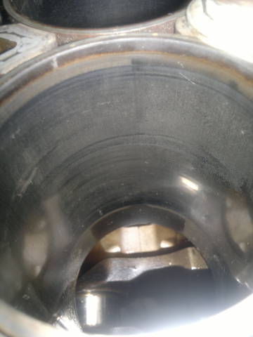

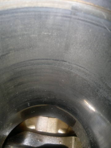

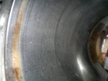

выработка интересная с низу палец ведёш  и в середине гильзы перепад на уменьшение но со стороны ремня ГРМ (на первом и втором цилиндре), по кругу нету выработки (имеется в виду  в трёх остальных частях плоскости гильзы )что бы это могло значить и как это повлияет на роботу ДВС если оставить всё как есть с новыми поршнями?
БЛИН ЗНАТОКИ ПОДСКАЖИТЕ КАК БЫТЬ ? ОЧЕНЬ НУЖНА ПОМОЩЬ!

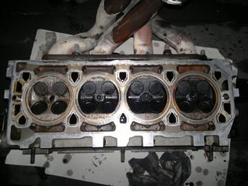

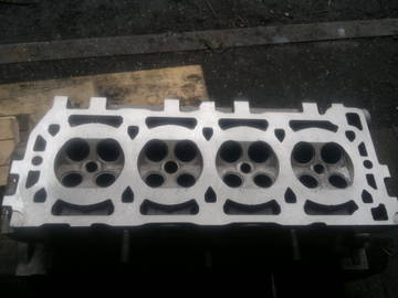

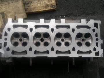

ВОТ голова при снятие https://i.ibb.co/zWt65wGS/Yo-R0V.jpg
а вот после шлифовки сняли 0.2https://i.ibb.co/yGmxqz2/k-BPvr.jpg
https://i.ibb.co/s9vmVfFR/a-VHJq.jpg

sanic666 написал(а):
как вытащить гильзы ?
Почитай мои и Призрака сообщения в этой теме,мы через это недавно прошли.

вот вопрос у меня парни важный сильно :как вытащить гильзы ?
В этой теме есть чертеж съемника , Дмитрий выложил , я такой сделал ИДЕАЛЕН :flag:
Думаю на хорошем бензе катались , или на 98м :dontknow:

а вас не смущает что от головки ничего уже не осталось!? посмотрите на фото, там нет выемок со стороны впуска! она в нет уже сошлифована! может там компрессия такая что только на 98 поездеешь?
у меня голова на 1,5мм ниже нормы, и то выемки есть. до шлифовки компрессия была 14,1 вместо 10,5 как по книжке. а тут я думаю по боле. таким давлением в кольца упирать, еще бы их не сломало. хотя конечно может я и не прав.
Отредактировано Zipp (2013-04-21 23:35:52)

молодец,Zipp, в одном только заблуждаешься. в книжке указана степень сжатия, эт величина конструктивная и она постоянна. компрессия же величина переменная. но ход мысли правильный
Отредактировано еще один (2013-04-22 03:56:34)
Абсолютно прав , а я вот сразу не заметил :dontknow:

выше в этой теме я давал геометрию по голове. нужно сделать промеры.
если промеры запредельные, то можно конечно попробовать снять с поршней. но сам понимаешь, гарантию тебе никто не дает.  вообще в таких случаях голову меняют
пардон, вот она сколько сфрезеровывать с гбц?

Не забывайте ещё о том, что при такой фрезеровке заметно  " уплывут" фазы газораспределения,  что то-же возможно  не прибавит динамики и ресурса .
Отредактировано alekgri (2013-04-22 16:36:48)

Что-то она вся коцанная-перекоцанная.... Видно не раз ей клапана загибало, и не факт что после этого ей меняли направляющие.))  Такую поставил-бы только от великой нужды, а так, на свалке ей место.
273
вот клапана притирал вроде всё окей  !
Но согласитесь парни она кардинально отличается от тех что я вижу на фото у вас !
Отредактировано sanic666 (2013-04-22 18:51:21)

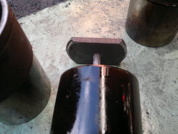

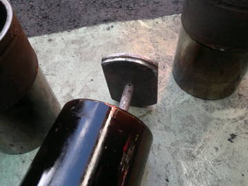

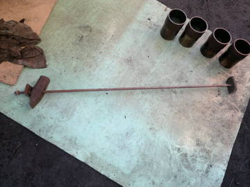

Вот ремонт продолжается ,снял гильзы съёмник сделал сам (но на патент не претендую сосед подсказал )сделал за 20 минут из того что было   https://i.ibb.co/nN5Tchh8/yr-KYF.jpg
https://i.ibb.co/ZRgp71FX/Dzige.jpg
https://i.ibb.co/P78GB6B/5k63o.jpg
https://i.ibb.co/B597D5Pm/94w-JU.jpg
У меня тут прям СТО знакомый свой байк пригнал для реанимации после зимы https://i.ibb.co/nFNvLZG/VYJPW.jpg
По каким критериях определил :writing:
280
А какие тебе критерии нужны, сквозные дыры в голове? :D
Увеличь фотографию,и увидишь что все  четыре камеры чем-то сильно побиты, возможно осколками клапанов,гильз,колец. И если предположить что за один раз не обрывает клапана , и не рушатся гильзы, во всех цилиндрах сразу,  то как минимум это случалось пару раз.

sanic666
съемник хорош  :cool:
ГБЦ сильно пострадавшая,лучше сменить, судя по пригоревшему герметику в блоке,был перегрев

ты гбц промерял, какие значения по высоте?
286

б) ВЫСТУП гильзы однозначно на промер по всем 4 цилиндрам.
в) верхнюю привалочную плоскость блока на промер.
вот как это сделаете, тогда и дальше двигаемся. иначе будешь как Вадим, гайки крутить чаще чем я зубы чищу

головку на плиту, на верх линейку, и снимаем точные промеры по геометрии
:yep: Согласен , НО , фрезеровщик выставляет точно на станке и промеряет , так что голова должна быть по всем размерам , одинаковая.
допуск десятки)
Сколько именно десяток :writing:

так, до сих пор высоты головы не видно.
уж с измерение головы контора должна справиться.
все посты во благо и на конечную экономию направлены, чтобы второй раз деньги не тратить после поспешного ремонта.
