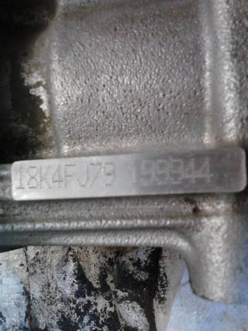

что значит "похоже"? а посмотреть-сравнить номера по блоку не вариант?
https://i.ibb.co/MFY8WTB/SH2p-A.jpg
Отредактировано еще один (2013-04-12 15:37:37)
202
Я еще блок не снял , вот сниму проверю :dontknow:

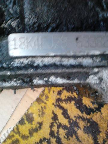

посмотри номера на блоках совпадают или нет.
:yep: совпадают номера.
https://i.ibb.co/Q3DwbhbM/UE5c-A.jpg
https://i.ibb.co/H1NsWsB/M7v-SN.jpg

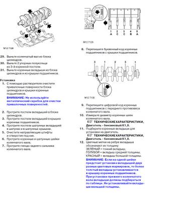

пост 288. сканированное руководство, п7 и п8
212

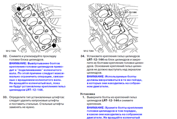

https://i.ibb.co/N2N7S6fc/fmswi.png

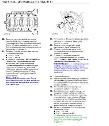

Вадим, читаем внимательно то, ЧТО НАПИСАНО В п32 И ВЫДЕЛЕНО синим цветом.
Скажи мне, друже, с чего заводом установлен такой регламент, что без установки фиксаторов или головы колено не рекомендуется вращать?
Уж не с того ли, что люминь имеет другое значение по твердости и в не собранной конструкции его геометрия изменяется?  И ЭТО ДАЖЕ БЕЗ ТЕМПЕРАТУРНОГО РАСШИРЕНИЯ. что с этого имеем?
а имеем то, что данный блок, прежде чем промерять, протачивать, крутить колено и т.д., нужно скрепить(установить голову или стянуть ч/з гильзы)
скажешь, что это из-за гильз? да не вопрос, читаем дальше, п34, ЗЕЛЕНЫМ ЦВЕТОМ
https://i.ibb.co/MkMMYPnH/v-Bh-Pw.jpg
ну и фигли ты там накрутил-напромерял?
убедил?
Отредактировано еще один (2013-04-14 13:47:46)

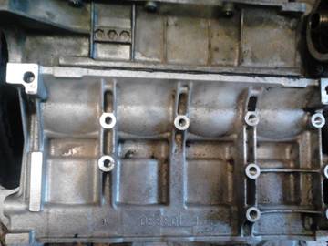

Так , все налетели с тапками , я в блок , где поддон крепится , посадил шпильки , а нука налетели , отругали :mad:
https://i.ibb.co/nqj5gTnP/jet-Yp.jpg
Отредактировано IIpuzpak (2013-04-14 18:25:23)

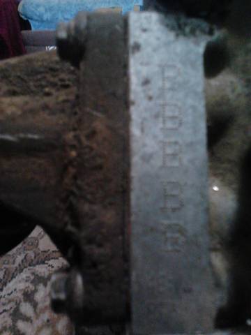

Вот фотки двух сторон блока , где тут буквы :writing:
https://i.ibb.co/n9rR9qh/6q-BXw.jpg
https://i.ibb.co/whDHKvSJ/Ga-UIX.jpg
Может эти буквы на 2,5 движках есть ???
Я не против уложить вкладыши по буквам , но я их не нахожу :dontknow:
Отредактировано IIpuzpak (2013-04-16 08:55:18)

Билин , нашел я эти буквы :mad:
https://i.ibb.co/99V3ztrf/oa7b9.jpg
На обоих блоках все буквы ВВВВВ.
Не надо вскрывать блок?????????????????????? :writing:

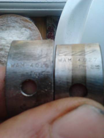

Эти буквы не на блоке , а на постели .
Вот фотка старой постели.
https://i.ibb.co/TBFy4FSY/Xez-F3.jpg
А вот новый в сборе , а то ведь скажешь , что я один и тот же сфотал :playful:
https://i.ibb.co/4Rgxcb61/ebu-VH.jpg
https://i.ibb.co/wrcGbgV1/i-Vtj-I.jpg

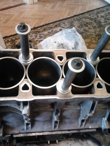

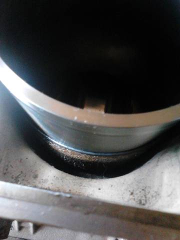

Отдраил , загильзовал.
https://i.ibb.co/Q762qnmz/Kf5PY.jpg
229
а ты сам подумай, что происходит когда ты вкручиваешь болты, на что эти болты давят, какую роль играют гильзы, привалочная плоскость головы, и как начинают вести себя вертикальные стенки блока?????
230
Вадим, если это правда сделал ты, то я снимаю шляпу. сделано аккуратно, и поршня удобно садить будет.
правда я не знаю сколько, как и чем ты туда герметика накидал
231
Хвастаюсь , буртик герметика видно , черного цвета :playful:
https://i.ibb.co/Z1BDBx8m/yl-U0B.jpg

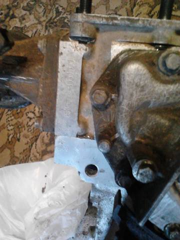

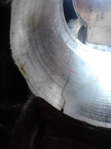

Женька , спецом для тебя и для обозрения сфотал трещину в блоке.
Трещина в нижней части блока 4го цилиндра.
https://i.ibb.co/q34THPgN/b-UQCH.jpg
Отредактировано IIpuzpak (2013-04-19 11:15:50)

все что нужно было, это проточить до указанного красным и вставить кольцо.
https://i.ibb.co/6Rk6rN0Z/n-Cz-FP.jpg
238
Эта трещина не сверху блока , а снизу , около постели колена , если уж делать , то ее нужно всю проваривать аргоном и заново фрезеровать посадочное место :dontknow:
А трещина пошла из за того , что бывший хозяин выбивал гильзы зубилом и зацепил блок , снизу видно вмятины и сколы на блоке , в скором времени и 3й тоже бы лопнул :dontknow:
Отредактировано IIpuzpak (2013-04-19 11:42:38)
