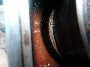

https://i.ibb.co/0RW4Z8Nj/Xnj-Dk.jpg
А вот смотри я отвертку засунул между посадочным местом и блоком , какая там глубина не знаю , не нырял , и нет там большой толщины , можем 5 мм., может чуть больше и почему эта перегородка лопнуть не может от перегрева например.
https://i.ibb.co/hRnbhTZy/0BGIf.jpg
Фотки не очень , темновато там , но видно , что полая часть.

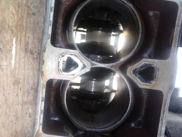

Женька вот блок без гильз , вроде все видно.
https://i.ibb.co/MkCVfNsS/Ga3J7.jpg
https://i.ibb.co/Cs8vWvYg/TVg-Gy.jpg
И видно какой ширины посадочные места.

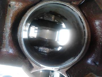

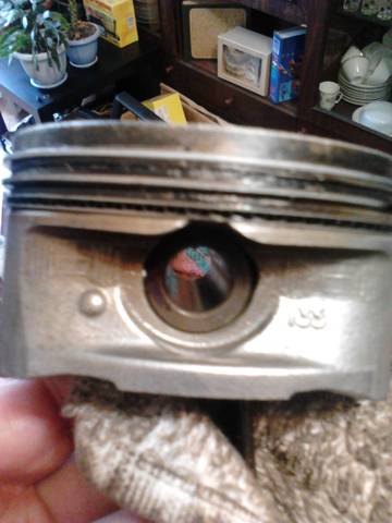

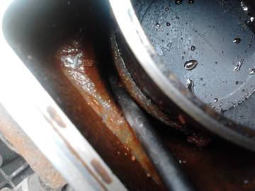

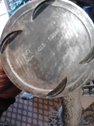

Разгильзовал блок , промерил ( как смог ) гильзы , гильза 4го цилиндра имеет не большой элипс , думаю это не допустимо ??? :writing:
196
эт если у тя поршня конечно не разбиты

Поршня не разбиты.
