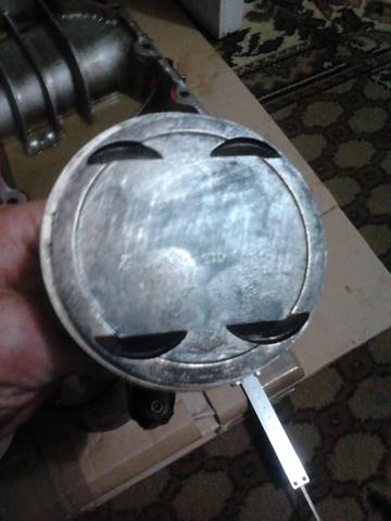

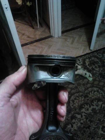

Зато с такими зазорами можно без колец собирать.)))
короткоюбочных поршней
Кстати поршень хоть и короткоюбочный , но толщина крыши 8 мм.
https://i.ibb.co/Xxyd4DLM/0ifrp.jpg
Проточки под клапана есть , но маленькие , не знаю толщину крыш других пошней , но думаю маноха можно глубже сделать проточку под клапана , что бы их не гнуло :writing:

по поводу проточки
Интересная мысль. :yep:

Вил , ОЧЕНЬ интересная , проблема то не приятная , может там 1 мм. не хватает , а мы мучаемся :dontknow:
Чую там поболее будет,я чета не подумал померять это дело,не догодался :dontknow:

Напрашивается вопрос: Почему инженеры ровера делая эти проточки, не углубили их до величины предотвращающей "встречу"? Потому что не догадались? 8-)
Выходят они не меньше чем 5,5мм.

Проточки же есть , на 4,5 зуба со стуком , но проходит поршень , сколько еще надо , что бы его прокрутить ????
Разве не интересно , а вдруг это решаемо .

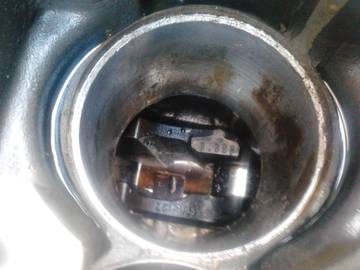

Еще одна не приятность :mad:  , че делать , посадочное место гильзы в блоке отколото , вывалилось половина.

Не могу понять это кусок от блока или уже что то делали , уж очень хрупкий , ЧТО можно сделать , залить поксиполом , или на фиксатор этот кусок опять посадить и прижать гильзой ????? :writing:
или на фиксатор
без этого куска,лично мое мнение :tomato:
почисти, посмотри внимательно, там не должно быть ни каких вставок, посадочное - литье
это не с посадки гильзы отвалилось,а бортик,который герметик удерживает...я так думаю...
мое мнение,проверенное на своем моторе - зачисть посадочное место гильзы
промеряй посадку по каждому цилиндру.
и герметик не мажь только по бортику,а на 1-2 см ниже т.е. намажь полосу сплошную 1-2 см...

Я забил-бы на этот отколовшийся кусочек, и собрал как есть... В крайнем случае если опять пойдёт что-то не так,заменишь блок.
Цена ошибки будет невелика. Прокладка-1000рублей, ну и масло может быть...)

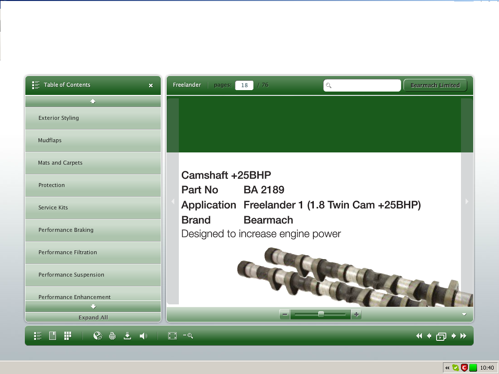

alekgri написал(а):
То что добавит машинке около 15 коней на верхах, без потери крутящего момента на низах.)))
другая (раздутая, то есть увеличение рабочей зоны эксцентритета)геометрия кулачков что ли?

другая геометрия кулачков что ли?
Да.
Чтото типа вот этого.
