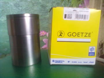

Появилась еще одна проблема.Гильзы еще не вытаскивал,но четко видно,что они с наружи расширяются,а то что я купил(ГОЕТЦ 14-710020-20) наоборот заужаются к низу,это как понимать?Я не то купил? :dontknow:
Так они вообще прямые.давай фотки

Попробую прикрепить фото с телефона.https://i.ibb.co/FLwJFvXC/s-Wid-I.jpg
ну и чего тебе не нравится?
Та, которая сейчас стоит наоборот расширена к низу.Я к тому,что посадочное место может быть уже другим.Или это не так?Отпишусь после снятия.
а ты ее переверни
не ломай голову, правильную ты гильзу купил. и та, которая стоит, такая же

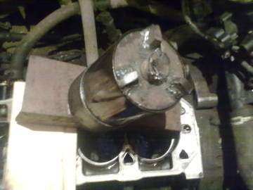

Сегодня пол дня делал сьемник для гильз,за час-полтора выдернул их.Совет Славы хорош при не снятых поршнях,т.е. выталкиваем поршнем гильзу с зафиксированными зажимами.Мои поршни были вынуты, поэтому сделал так.https://i.ibb.co/fVZDdqs0/t-WGS1.jpg Фото не очень , смысл думаю понятен.https://i.ibb.co/bRHjvdW7/f-Hut-N.jpg Сьемник получился мощьный на вид, всеже две гильзы стронул еле-еле,вагонка трещала под уголком.Обошелся без нагрева (нечем потому что).
ВИЛ, а ты таким девайсом блок случаем не прошкрябал?

Не должно прошкрябать.Толстая шайба входит впритык а упоры выступают полтора мм всего. :rain:

:suspicious: вот по 1.0-1.5 три борозды и будет. не надо так делать. не смертельно конечно, герметиком замажется, но зачем и без того слабое соединение ослаблять.
