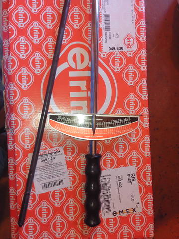

Всем привет. Блин, возмущен до глубины души, и больше от беспомощности. Заказал болты ГБЦ Erling по инет. Ждал месяц. Начал ставить, они тянутся. По динамометру в среднем 60 н м. И предъявить не кому. Должно быть заключение серцифицированного СТО. В результате денег нет, время ушло, и еще неизвестно сколько уйдет, и главное гарантии нет, что следующие болты окажутся лучше. Подскажите какие болты лучше заказать?
Вот как они выглядят:
https://i.ibb.co/HTmDHbTt/VJDb-H.jpg
522

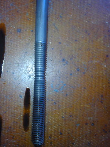

https://i.ibb.co/HkCWHnY/7Yd9u.jpg
Вот для наглядности. Разве это не пластилин?

Фото упаковки выше. Болты сдал продавцу, обещали разобраться. Пока крутил туда суда, похоже и новую прокладку кончил. Может такое быть? Вообщем прокладка не держит. Заказал новые болты и прокладку. Для информации: бошку шлифовал, блок промеряли, ровный. Гильзы вроде бы на месте.
541
Вот фото упаковки.

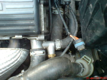

Пришли болты, прокладка. Сегодня собрал, залил, завел. Вроде бы все нормально, тфу тфу тфу. Ездил и каждые пять минут заглядывал под капод. Регулярно загорается лампа неисправности контрольный спуск. Нашел штекер одиночно болтающийся, куда воткнуть не знаю:Буду премного благодарен, если кто поможет.
550
https://i.ibb.co/sdwjfbvZ/T7RY3.jpg
Вот он какой.
