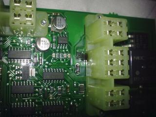

https://i.ibb.co/FkPm0Q9D/55546-1.jpg

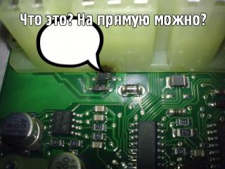

https://i.ibb.co/FbTdZPXx/55546-2.jpg

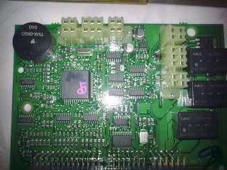

https://i.ibb.co/B21f3pnR/55546-3.jpg
Могу свой старый выслать, он у меня все равно в качестве сувенира остался  :D
Напрямую нельзя, диод это. Маркировка- оба Y54

товарищ электрик сказал что у него есть такой диод. если не получиться, то 500р. твои :cool:
ЭХ, поторопился я маркировку написать  :rofl:
Отредактировано Tihomirov (2011-09-20 19:29:01)
все ровно написал! :cool:

на пряиую попробовал... результат--- сработал только задний дворник. отключил.
решил пока не эксперементировать!
