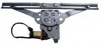

Если восстановлению не подлежит, а жаба давит,
то можно заменить на
Отредактировано Tihomirov (2011-02-28 22:58:21)
Поделиться332011-02-28 22:59:06
вот этот, встает в общем то не плохо
Отредактировано Tihomirov (2011-02-28 22:59:57)
Валера, а что это за подъемник такой? Его название известно науке?
Поделиться372011-03-01 19:46:03
И он будет работать в штатном режиме (нашем)?
Поделиться382011-03-01 21:56:18
гранат для 08/09/3110
планировал сегодня на это тему позаниматься, но отвлекли негодяи.
Не буду загадывать, но вообще предполагается
Поделиться392011-03-02 21:24:37
+разбитый штатный моторчик + релюха +2 концевика герметичных= все работает в полном объеме
