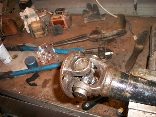

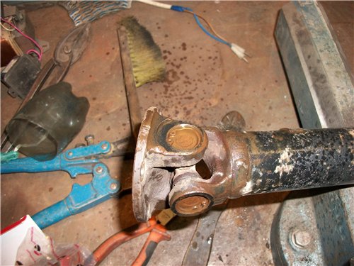

Головок-звездочек не оказалось, поэтому кардан был демонтирован в ближайшем автосервисе и привезен в гараж. Пациент:
https://i.ibb.co/0j0Zfj2N/da0f1fdb4450.jpg

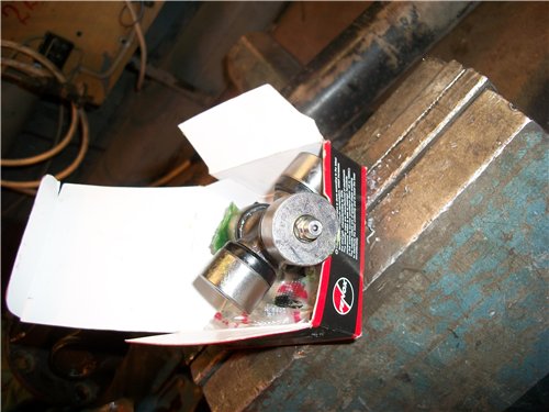

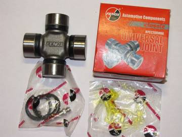

Экзиста нет, ждать времени тоже, поэтому, следуя рассказам на форуме, покупается крестовина от классики с масленкой:
https://i.ibb.co/HpCVvFDr/ad777f6b0fca.jpg
https://i.ibb.co/YmCjxrx/19c41a4e3c80.jpg

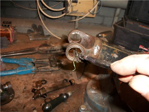

Далеко не всегда удается извлечь стопорные кольца, тем более, эти места подвергаются активным атмосферным и техногенным воздействиям, поэтому предварительно простукиваем чашки крестовины:
https://i.ibb.co/0jrKpFMV/822562d1d47d.jpg

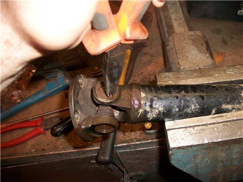

Снимаем стопорные кольца специнструментом, в моем случае - заточенные круглогубцы:
https://i.ibb.co/CKNPDDcD/ddc52c45f60b.jpg

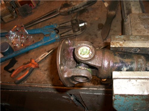

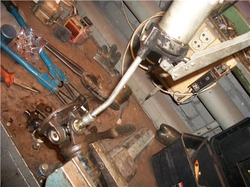

Выбиваем крестовину любым удобным способом. Предварительно керном наносим метки на согласующие стороны вала. После извлечения крестовины очищаем посадочные места. Перед установкой новых чашек я смазал посадочные места графитной смазкой:
https://i.ibb.co/0jQPXJW6/22f5a00779d2.jpg
