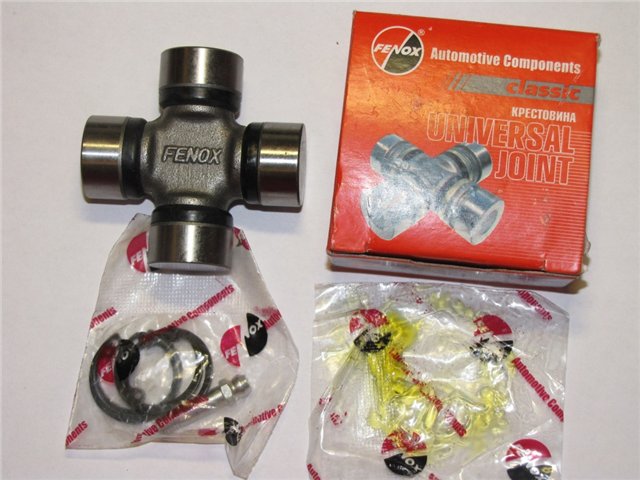

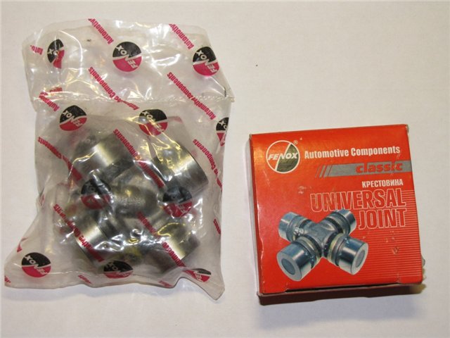

Я поставил вот такую. Пробег пока 13 830
https://i.ibb.co/WWTDPdsz/e97baf22c912.jpg
https://i.ibb.co/Q709645N/247c126ada0f.jpg
