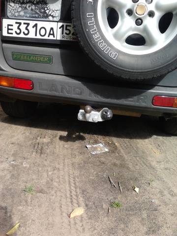

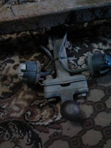

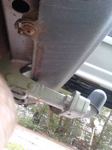

Фаркоп получил 8-) , крепится там где я фотал . фаркоп с фишкой . какая у меня стоит , теперь из две . У меня две колодки . одна на прицеп . а вторую куды засовывать??? Завтра почищу кое где и покрашу. :playful:
Туда!  :dontknow:
Отчёт - отчёт!!!
Туда!
Кому o.O

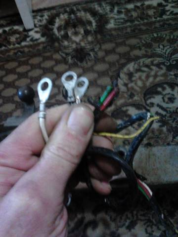

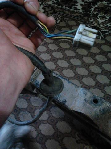

Вот что нафотал
https://i.ibb.co/5xtd75DP/i4o-Ln.jpg
ВОТ КЛЕММА К НАШЕМУ РАЗЪЕМУ С РЕЗИНОЧКОЙ В ДНИЩЕ.
https://i.ibb.co/pBkbc0KK/9w-T0v.jpg
ВОТ ВТОРАЯ КЛЕММА , ЕЕ НУНА КОМУ ТО ЗАСУНУТЬ. :D
https://i.ibb.co/q3cqjtmx/COJSL.jpg

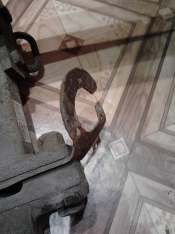

А кто знает , такие крепления продаются , а то у меня одно устало ??? :dontknow:
https://i.ibb.co/35drCLSM/GEJr-V.jpg
Так разбери и образмерь.
Могу дать ребятам вырежут нужной толщины...  :crazyfun:

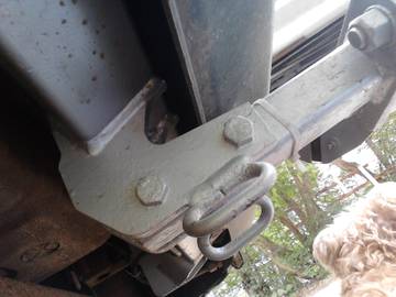

Забыл написать , если кто то надумает ставить фаркоп , то заранее проверьте состояние крепежных закладных , как писал Костя , должны стоять заглушки , у меня их не было , еле прогнал метчиком резьбы , вот так :dontknow:
А мне пришлось прогонять резьбы бокового крепления, хоть там и болты до этого были вкручены. Справа - у буксирной проушины, слева - не помню что...
Я и слева и справа прогонял на лонжеронах , на поперечной вкрутил еле еле , там закладные очень глубоко сидят , метчиком не достал :dontknow:
На такой случай есть машинные метчики с проходным хвостовиком.

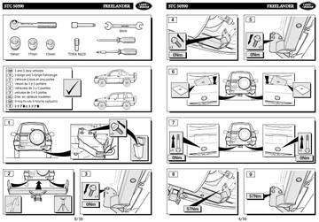

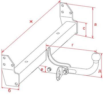

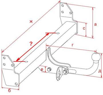

Так может найдется СМЕЛЬЧАК, который выложит размеры нашего фаркопа (хотя-бы базовые) для общего пользования, а то много буквафф, а по делу мало. Кто заполнит размеры с эскиза получает от меня 3 +ЖЫРНЫХ! :flag:
https://i.ibb.co/s9kK5yTP/9xu-I4.jpg
А это зачем?
https://i.ibb.co/G4hDV50N/XIWEU.jpg
У меня вот так:
https://i.ibb.co/Mxx7ycCW/m-FAch.jpg

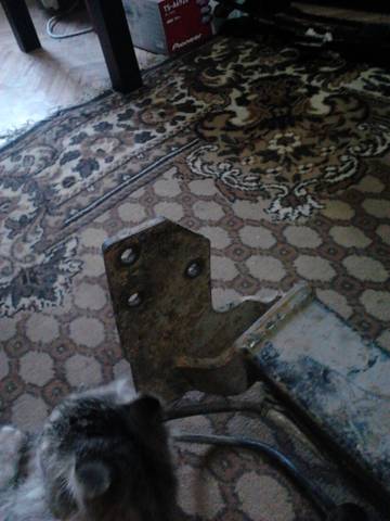

это у меня тож было..там два болта на 12 вкручиваются вертикально в короб задней поперечной панели
У меня , как у Кости , естественно размеры боковин будут годны только под такой крепеж , завтра , если не будет ливня залезу под авто и сниму размеры , где ты раньше был когда он на полу валялся , тепель ползай блин. Только у меня клык другой , он крепится через толстую алюминевую прокладку.
Отредактировано IIpuzpak (2012-09-07 19:40:56)
И так , фотки моего фаркопа и как он крепится.
https://i.ibb.co/9kHMVgWV/ADz-Gq.jpg
https://i.ibb.co/NnH6k2bb/ojc3O.jpg
https://i.ibb.co/5grs8MzJ/UCZ2x.jpg
https://i.ibb.co/tPkCfhWD/EDYUl.jpg
https://i.ibb.co/LXhKpT1B/J3WUs.jpg
размеры.
профильная труба 50х70 приварена к боковинам через проставки , думаю для мягкости или как то так.
а-190
б-180
г-230
д-100
е-80
ж-970
с-60
Эти размеры только для чертежа Кости , Костя если можешь , перенеси размеры на свой чертеж. :flag:
Отредактировано IIpuzpak (2012-09-08 11:04:34)
Это Михаила чертёжик ;)
У меня вот так:
Я имел ввиду это :dontknow:

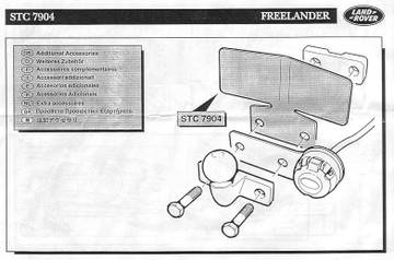

У тебя на фаркопе не хватает детальки ;)
https://i.ibb.co/S4T3Nf5H/BKx-J9.jpg
Упс , а для чего она???
Защита бампера от проушины прицепа. Они её потом доработали - сделали повыше и пошире. Новый код STC7904AA

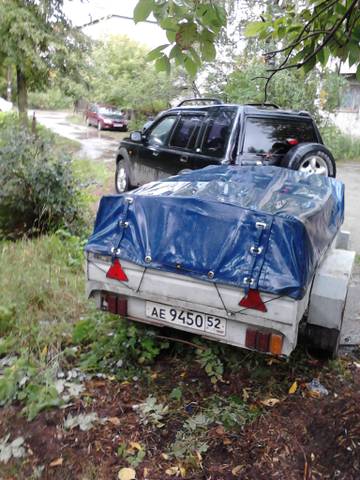

Завтра поеду за прицепом , просят перевезти , может куплю :playful:
Фотик не забудь взять ;) Оценим твой будущий тарантас ;)

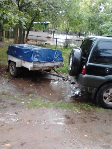

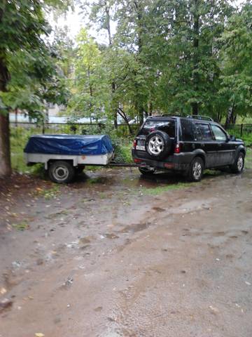

Вот он КРАСАВЕЦ , буду удлиннять . поднимать :playful:
https://i.ibb.co/XkKJ5HGK/c-Dj67.jpg
https://i.ibb.co/svgGxsNW/7mj-Rp.jpg
https://i.ibb.co/gLSSZGgC/k-Dc-Ay.jpg
Гм... Зачем? Ты с ним в трофи собрался?
Что бы влезло больше , на природу кататься , как домик 8-)

Призрак, СПАСИБО за размеры, как и обещал влепил тебе 3+ :flag:
Как-то так...https://i.ibb.co/qY3Fnq8W/z-PZNX.jpg
Димон опередил :cool: , пока я рисовал и перекуривал чертежик уже появился. Респект
Как-то так...
Не совсем так ;)
Ещё один размерчик нужен...
https://i.ibb.co/x8DQgRv2/Gqpr-H.jpg

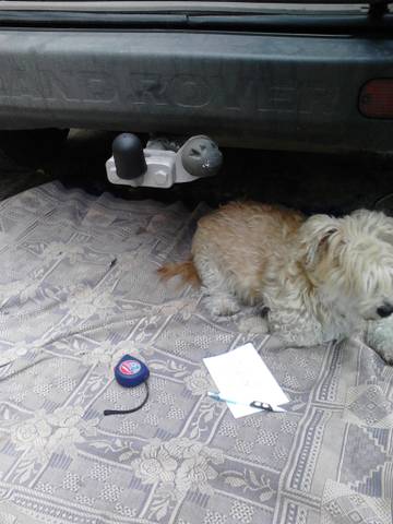

Этот размерчик не могу точно измерить , т.к. в фаркопе сквозные отверстия в трубе и входные очень здоровые , под головку :dontknow:  Этот размерчик , каждый может измерить на своем авто и в боковых крепежах тоже :playful:
