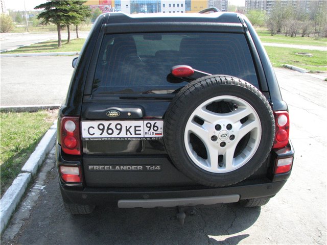

Просто похвастаюсь тем, что вот прикупил. :)
Англичане были бы сами не свои, если бы не укомплектовали его болтами с головкой 15 и 16 мм :D
вот прикупил
Осталось прикупить второго Бегемота и вырезать  из него прицеп. :)

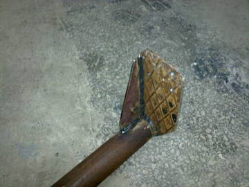

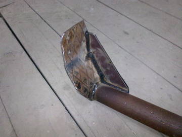

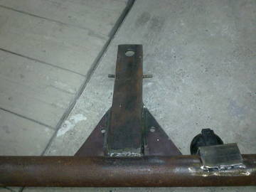

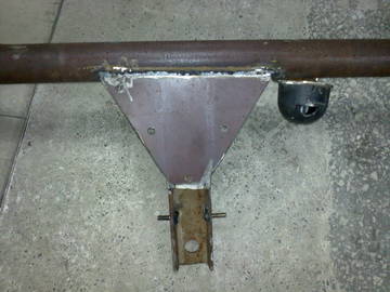

не знаю получатся картинки или нет...но как то вот так изготовил фаркоп на своего фрила
после покраски выглядит приятнее...кому интересно могу выложить как он на машине стоит

Как то вот так не катируется :dontknow:
Обрати внимание на картинки родного фаркопа! На нем должны быть еще 2 крепежа. Там в поперечном лонжероне гайки закладные есть (заклеены скотчем с завода). Иначе согнется твоя трубочка если кто-то в "попу" въедет :D  :tomato:
Надеюсь не въедет))) иначе ланжероны вывернет((
Мало кто хочет нам в зад въехать , а кто близко подъезжал я обычно заднюю включал , последние часто начинали во все горло бибикать и сдавать на зад  :rofl:
клык сварен из толстого металла...боюсь если кто припаркуется не аккуратно-долго снимать придется.))) Ну а если кто покрепче....как уже говорил-лонжероны точно сложатся((
И все таки советую сделать

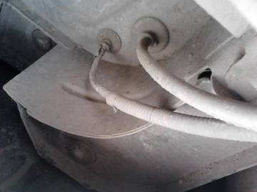

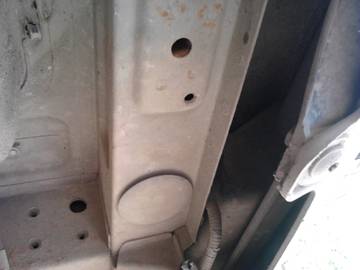

Я тоже прикупил фаркоп , пока еще едет ко мне , вскрывал заднюю правую панель , там есть какая то клемма . от нее провода уходят вниз под бампер , и внизу заизолированы , надеюсь что это под фаркоп , возможно он раньше был на авто.
Если он раньше был, то посмотри на балку, к которой он крепится. Если там отверстия под болты заклеены круглыми нашлёпками, то его не было. Если нашлёпок нет, то, возможно, фаркоп у тебя когда-то и был...
А провода - изначально разъём просто заткнут заглушкой. Так, что похоже, фаркоп у тебя точно был.

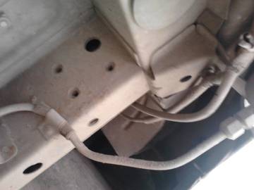

Костя , я не знаю где он должен крепиться , просто не видел , а провода заизолированы колхозно и в фишке нет заглушки , блин забыл сфотать . да и не знал где идут провода под фаркоп , вскрывал что бы аморы поменять :dontknow:
Пойду попробую сфотать днище , если получится.
Отредактировано IIpuzpak (2012-08-29 12:59:46)
Вот что получилось . Это заизолированный пучек.
https://i.ibb.co/T5GpFVf/a-P3r-Q.jpg
От сюда выходят 2 пучка ( задняя правая сторона.
https://i.ibb.co/JRWyDzPW/U1PM0.jpg
Тут , я так понял он должен крепиться . но тут есть какие то здоровые заглушки.
https://i.ibb.co/675cxTzX/Wd1y-Y.jpg
https://i.ibb.co/xqWStZ8P/JR3p-W.jpg
Вроде видно , сотиком фотал :dontknow:
Для Фрила штук пять разных фаркопов, но принцип крепления не сильно отличается. Примерно вот так:
https://i.ibb.co/yBPsdc4z/Zbriz.jpg
Приедет твой фаркоп - приложишь, поймёшь, что к чему ;)
