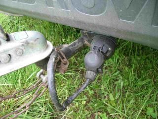

На фаркопе установлена розетка на 13 контактов (подсоединение прицеп-дача). Тут пришла необходимость зацепить обычный прицеп. На нем 7 контактов. Предлагают переходники за 1000-1200. Думаю прицеп-дачу мне пока не светит таскать, решил просто переделать на розетку с 7 контактами. Купил Билтема за 150 р. Распиновку 13 контактной розетки не нашел. Может у кого она есть? Прозвонил бы тестером, но не знаю какой из 13ти контактов МАССА.

Вчера все подсоединил, тестером проверил, все ок. Теперь за прицепом. На самом деле оказалось все просто. Провод с клеммы 1 перекидываем на клемму 1. С 2 на 2 и тд. Остаются 5 проводов (клемма 12 не задействована) собираем их просто в пучек и изолируем. Один нюанс на клемму 2 (противотуманный огонь) вешаем два проводка. В 13 конт. розетке они соединены, так же и подсоединяем их в 7 конт. Это для того, чтоб противотуманный огонь включался только при вкл. ближнего света. На все про все розетка Билтема 150руб., резинка герметичная Билтема 70 руб. и один сгоревший предохранитель габаритов на 10А. По ходу сгорел когда 13 конт. розетку разобрал и висящие контакты замкнулись.

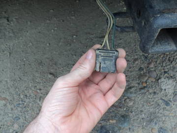

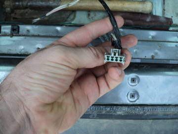

Нужен совет. Моя машина из США пришла уже с фаркопом (50х50), но без розетки, начитавшись форума полез подключать - снял обшивку в багажнике справа, но там только проводка двери багажной и задних фар и еще два реле(?) каких-то. Посредине багажника, между бампером и местом под домкрат, нашел провод четырехпиновый, явно заводской, и также посредине, но уже снаружи под бампером еще один странного вида: один контакт "папа", и три "мама".
Вопрос:
1. где искать розетку прицепа? может под крылом, снаружи?
2. что это за два четырехпиновых провода?
Отредактировано МихаилКрск (2013-06-24 14:28:01)
Поделиться112013-06-24 15:16:55
Фото давай
