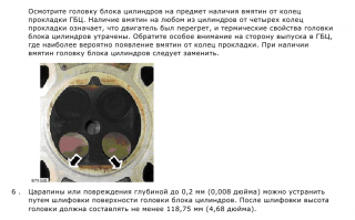

Насчет дальнейшей фрезеровки, ты и так снял 0.4 мм (мне когда делали сняли 0.2 мм и я поставил SHIM металлич.прокладку).
Вот из бюллетеня выдержка
https://i.ibb.co/Hf59q7KP/51072-1.png

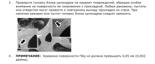

377
оттуда же
В общем тебе стоит голову поизмерять и так и сяк, тогда понятно будет фрезеровать ее ли нет.  :sceptic:
https://i.ibb.co/qKTkGLf/51073-1.png

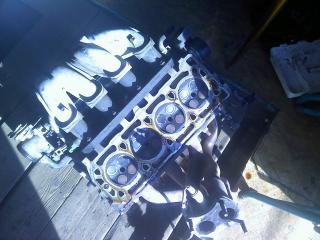

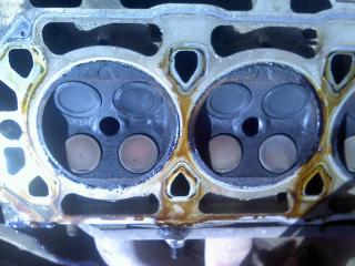

фото: задеты все 8 выпускных клапонов, но снижена компрессия только в 3 и 4-м цилиндрах (на фото крайние слева и крупный план). под подозрением 4 клапана. Отвез голову спецам, сегодня-завтра будет вердикт..
а пока в экзисте заказал прокладку, компенсаторы и болты.
Да, забыл сфотографировать состояние прокладки.... сегодня сделаю фото
https://i.ibb.co/BVw4JZQM/51173-1.jpg
https://i.ibb.co/1GdvpVYr/51173-2.jpg
https://i.ibb.co/DgmS48qy/51173-3.jpg
Отредактировано min (2011-07-15 07:14:26)

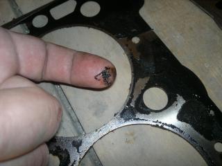

обещанные фото
https://i.ibb.co/RkcQgNYF/51232-1.jpg
https://i.ibb.co/YKWXt26/51232-2.jpg

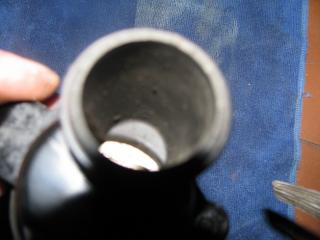

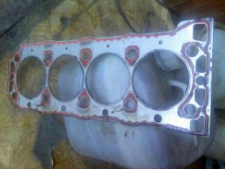

пришли запчасти - прокладка под голову от Виктора порадовала многослойностью...при разборе двигателя обнаружилась  поломка термостата
https://i.ibb.co/kg2qjwWz/51315-1.jpg
https://i.ibb.co/ZpVwtvFW/51315-2.jpg
https://i.ibb.co/Sws4G6mD/51315-3.jpg
Отредактировано немо67 (2011-07-19 14:00:34)

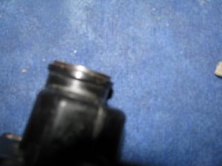

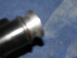

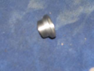

токарь выточил  вот такую   штучку-дрючку
на втором снимке вставлена не до конца,   посажу на  герметик...
