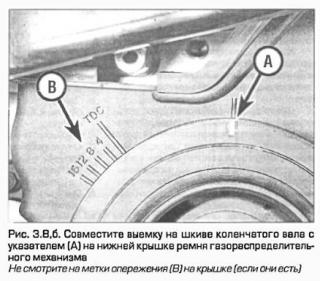

Парни,подскажите,перед снятием головки шкив коленвала выставил по метке.Голову снял -поршня стоят вразнобой.1,4внизу 3,2 вверху, до края гильзы не дошли см 4.По книге поршня должны стоять приблезительно на средине хода.Где истина?
313
Нужно еше и метки распредвалов правильно совмещать. Ты не докрутил один оборот колена.
314
Ты шкив по какой метке ставил?
На кожухе несколько меток, первые по ходу движения- это момент зажигания а вторая это ВМТ.
По другому быть не может, иначе как у тебя мог работать мотор до ремонта?
Внимательно ещё раз посмотри!
Вариант с тем что не докрутил оборот отпадает, ведь если прокрутить ещё 360 градусов от этого положения
поршня всё равно остановятся там же. :tomato:

У меня такая же история. Если выставлять колен вал по верхней метке. поршни должны стоять строго ровно по середине хода цилиндра. Эти метки стоят для того чтобы при сборке не было соприкосновения поршней с клапанами. Если поршни стоят в разнобой смотри провернутый шкиф коленвала. Наверно так.

Метка одна: отлив на маслонасосе, расположен на 12 часов.
Или так:
https://i.ibb.co/tMbTFhL6/45930-1.jpg
Отредактировано Dimon Popoff (2011-04-25 14:20:11)
317
Сергей01021963 метка на шкиве коленвала совмещённая с меткой на кожухе (на 12 часов) это есть ВМТ.
По другому быть не может!!! Не могут поршня стоять по середине при совмещении этих меток!

Стоят поршни.. Ещё как стоят. Собрал вчера машину .Завёл с пол тычка. Сутки -полет нормальный

dmb написал(а):
шестерни ГРМ можно расклинить от проворота
Я вообще их не клинил, когда надевал ремень крышка распредвалов была еще открыта, просто подкрутил распреды по меткам и натянул ремень, со второй попытки.
Да и еще понравилась приблуда для откручивания шестерн у моего моториста, фотку не делал - обычный разводной ключ большого размера, и к нему приварены два болта. Считай универсальный, можно открутить на многих машинах.
