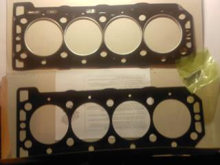

Заказы не перестают удивлять.Заказал оригинальную прокладку ГБЦ привезли на упаковке наклейка вроде оригинальная,но почему то сделано в финляндии.На упаковке номер LVB500190,а на самой прокладке выбит номер LVB000490.
Помогите разобраться в чем дело.Вот фотки

Почему в финляндии? Hungary - это венгрия...Я всегда беру не оригинал, не вижу смысла переплачивать за наклейку. И покупая оригинал, ни кто не даст гарантию, что там именно то что ты покупаешь.
По виду прокладка многослойная, то что надо... А то что на ней написано хрен её знает, может это какая-то внутренняя маркировка предприятия, на котором она изготовлялась...

Ставить металлическую прокладку (SHIM) нужно обязательно, даже если ГБЦ не фрезеровалась. Она служит для защиты головки от продавливания последней огнезащитными кольцами прокладки, в случае перегрева движка. Это одна из составляющих концепции новой прокладки.
Выглядит перегретая ГБЦ (в данном случае - моя) так:
https://i.ibb.co/Jwk1PLkh/rr3xgz.jpg
Отчетливо видна канавка от колец.
Поскольку голову снимают не только по поводу перегрева и пробоя прокладки (например обрыв ремня ГРМ с заменой клапанов, пробой прокладки без перегрева и т.п...), нужно иметь ввиду, что: если следы от колец незначительны (при отсутствии перегрева или при незначительном перегреве) - такую голову можно фрезеровать.
При перегреве ГБЦ всегда продавливается больше со стороны выпускного коллектора, т.к. там выше температура.
Если следы от колец более 0,4 мм, значит перегрев был сильный: такую голову лучше не реанимировать. т.к ее тело утратило требуемую твердость.
Значительное продавливание вызывает также сочетание среднего перегрева с перетянутыми болтами ГБЦ...
Отредактировано Fisher (2011-02-23 23:49:25)
