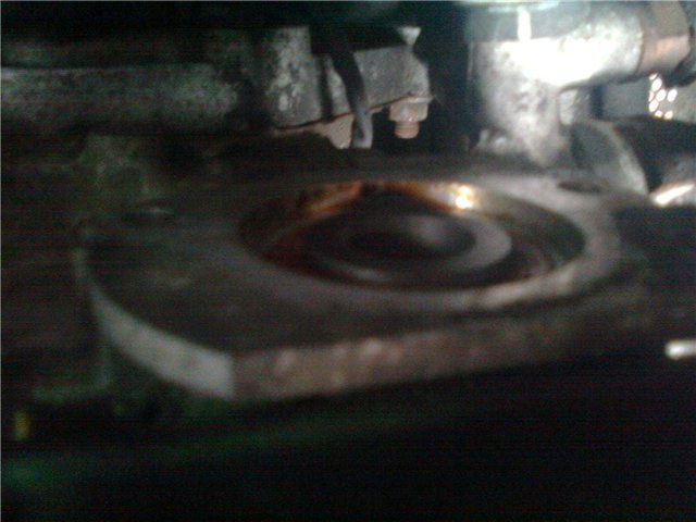

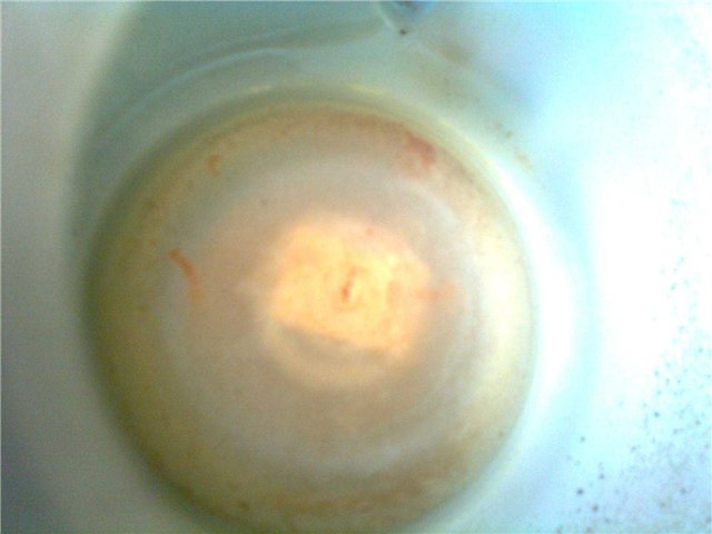

и так в двигателе масло как кофе с молоком, и щуп целиком и под крышкой маслозаливной. Но без майонеза, жидкая такая чача.
плюс в расширительном бачке такая картина
https://i.ibb.co/G4DVcmC1/44882c9ee190.jpg
мне кажется это и есть хлопья масла?
Внимание вопрос!
1. Если эту эмульсию с двигателя не слить, его зимой не разморозит?
2. Если она так простоит до весны, она не загустеет? я ее потом оттуда слить смогу?

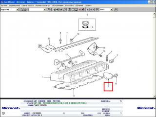

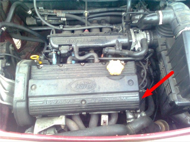

И еще вопрос, у меня на двигателе отсутствует некий элемент. Почему его нет, что это, и зачем он нужен, я не знаю. И поэтому прошу помощи.
Эта деталь расположена здесь
https://i.ibb.co/8LvWKrvf/d29a0eb59e46.jpg
а не хватает ее тут
https://i.ibb.co/XfktYL01/982d22388c79.jpg
Что это? и для чего?
Отредактировано Geolog (2010-11-26 20:06:15)
3. Когда погнало антифриз в масло, замигала лампочка давление масла. С этой лампочкой мигающей машина проехала метров 500-800 - это критично? KVK писал что не страшно, однако и я про лампочку забыл сразу сказать.
1. Думаю не разморозит. Чтобы масло замерзло до твердого состояния нужна очень низкая температура при высокой влажности.
2. Думаю загустеет, т.к. при смешивании моторного масла и антифриза получается гель. Чем больше концентрация антифриза в масле, тем гуще этот самый гель. Слить всегда можно, т.к. поддон все равно снимать придется.
3. Не критично.
Там до 2001 года стоял распределитель зажигания. Теперь там должна стоять пластина-крышка, которая закрывает сальник распредвала от грязи.
Димон выше написал, и я своё мнение тисну...
Судя по фото и описанию - пробита прокладка.
1. Ничего не разморозит, если, конечно-же в систему был залит антифриз, а не вода.
2. Подзагустеет, но не критично. за время стоянки всё стечёт в поддон - оттуда всё и слить потом.
3. Не очень хорошо. Но, думаю не критично. Чтоб провернуло вкладыши - надо достаточно долго при горящей лампочке насиловать двигатель. Всё-же масло в движке было, хоть и замешанное с антифризом. Другое дело что давление было ниже нормы - вот она и моргала
вот вот, там был антифриз но добавили литра 3 воды добавили за полчаса до того как все произошло.
насчет слить понятно, и радует.
KVK, Dimon спасибо! диагноз ясен пациент скорее мертв чем жив. начинаю подбирать запчасти.
Костя, там катушка зажигания стояла. Распределитель на впускном РВ.
Отредактировано Dimon Popoff (2010-11-27 13:24:02)
213
Да-да-да!  :blush:
Там штатная пластина с завода ставится должна? Или через прокладку самому приспособить?
Интересно, а какого у меня ее нет? Лазили наверное паршивцы там.
215
Думаю, что это №9
https://i.ibb.co/cSsym0SX/37201-1.jpg
216
Должна стоять с завода. Или купить новую, или самому сделать - это не сложно.
Похоже, кто-то лазил и не поставил её на место...  :dontknow:
Думаю, что это №9
Она!  :yep:

прокладку №9 и самому не сложно сделать, через паронитовую прокладку будет гуд
Да не обязательно через паронит. Там просто нужно прикрыть от грязи, герметизировать не требуется...  :dontknow:
