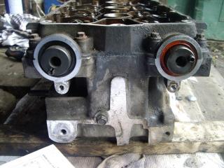

Еще вопрос. Снял голову, сфотографировал положение распредвалов. В мануале написано: "Если смотреть со стороны правого конца двигателя, штифт для звездочки впускного распредвала должен находится в положении "4 часа", а штифт выпускного распредвала в положении "8 часов". На моем фото как-то не так. Перед снятием головы и ремня ГРМ точки на звездочке коленвала установил по обеим сторонам ребра на корпусе масляного насоса. Если у меня распедвалы были установлены неправильно, то и двигатель бы не завелся?
https://i.ibb.co/21wyt6j3/34775-1.jpg
Отредактировано Dimon Popoff (2010-10-03 22:15:18)
185
Так это может нужно таким образом поставить их перед сборкой?
Коленвал ведь больше оборотов делает, чем распредвал, и таких его положений может быть несколько. На моем движке, где один распредвал, на один оборот распредвала приходятся два оборота коленвала. Как это конкретно происходит на вашем движке в случае с двумя распредвалами, честно говоря, думать лень, но думаю ситуация похожа. Так что возможно и нечего париться пока :)
Чтобы точно убедиться в правильности положений, надо ведь метки и на коленвале, и на распредвалах совместить, а ты вроде только коленвал выставил по меткам перед разборкой.
186
Угу.
Ставь поршни в НМТ и не парься. Голову поставишь, и выставишь после этого распредвалы как надо - поршни в НМТ не помешают.
Кстати - у тебя сальники распредвалов неправильно стоят.
187
Это я менял потекший передний сальник. Оригинал долго было ждать, привезли Ajusa, передний (направление вращения по часовой стрелке), но красного цвета. Потек через два дня после замены.
188
но красного цвета.
Он у тебя криво стоит. Потому и течет.

192
Упс... Не посмотрел внимательно на фото! Да, у тебя все поршни в НМТ. Так что крути теперь распреды, как хочешь! ;)
193
Извиняюсь за назойливость, но хочется понять все до конца.
Как лучше установить распредвалы, как написано в мануале, или также, как я их снял?
Видимо при разборке я не докрутил колено на один круг и поэтому распреды смотрят в разные стороны.
194
Ставить только, как в мануале!
Я боюсь, что у тебя распреды проскочили свои позиции после снятия. Объяснять долго, покрути распред и поймёшь - как.
Крутить распред удобно гаечным ключом за выступы - есть там такие между кулачками.
