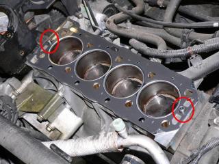

shataylo написал(а):
С прокладкой были вложены какие-то втулки. Что это за втулки?
На фото обвёл красным. У тебя стоят пластиковые, меняй вот на эти металлические.
Если пластиковые не выдёргиваются, нарезай в них резьбу (вроде М8) и выдернешь...

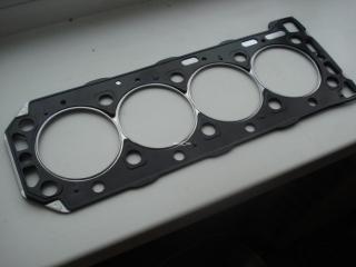

Кстати, мне прислали вот такую прокладку: земетно отличается от V.Reinz. Производитель BGA.
5 слоев железа и нет резиновых уплотнений. Как она будет держать жидкости? Еще меня смущают выштамповки (отмечены стрелкой) - не будут ли они мешать? Но, наверное, не дураки делали )))
С ней мне прислали ШИМ. Вопрос: Если я не фрезеровал, то надо ли мне его ставить?
Правильная прокладка. А держать будет всей поверхностью - тем чёрненьким, что на ней нанесено ;)
А почему не фрезеровал? Если будешь ставить - уменьшишь степень сжатия.
Прямо по всей крышке? Или по контуру какому-нибудь? Есть точная картинка? ))
https://i.ibb.co/GQ40ysRX/31033-1.jpg
147
Черненькое - это 4 листа металла (по 2 с каждой стороны), на фото видно как они отгибаются. Все эти слои держатся на выштамповках. Думается мне, что поверхность ГБЦ должна быть идеально ровной, чтобы ничего не утекло с такой прокладкой. ГБЦ не фрезеровал, ибо сказали не надо. ШИМ ставить не буду тогда.
На картинке крышка распредвалов?
148
На картинке - ГБЦ, т.к. картинки крышки в природе нет ;) Перенеси всё это мысленно на крышку...
149
Понятно, попробую ))
