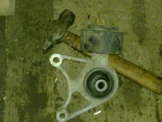

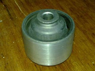

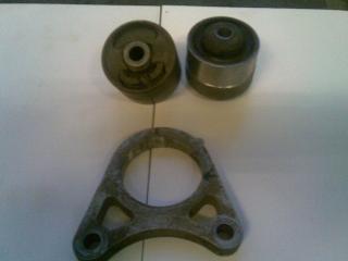

Всем привет!!!! Есть способ восстановить подушки крепления редуктора! От "Нивы 2121" - есть крепление раздатки, а в нём есть подушка (стоимость 140р). Из него выпрессовать сайлентблок, у которого внешний размер 61мм. По диаметру - почти такой же, но наш 5 мм шире.
Я уже нашёл такой, выпрессовал, осталось только к токарю, и запрессовать вместо старого . :mybb:...
Да, чуть не забыл - отверстие, нужно пройти сверлом на 12мм. Я уже это сделал :rolleyes:
Отредактировано igorek (2009-12-21 17:13:07)
Всё получилось!!!! :flag: Сегодня проточил (размер 59.5мм),  запресовал и уже поставил.Только пришлось подложить с одной стороны шайбу 5мм (наш сайленблок на 5мм шире).Ну я думаю это ничего страшного ^^

Выходит,все можно поменять?
У меня получилось :mybb: ,только токарь нужен. :rolleyes:

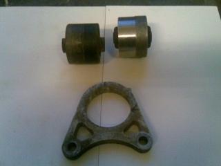

Поставил от Ниссан Альмера N16 цена 300рублей думаю по надежней будет а то отнивы и месяца не простоял принцип тот-же как у нивовского. только сверлить и шайбы подкладывать не надо а вот проточка нужна

Поставил от Ниссан Альмера на центральную опору, пришлось доделывать. Проточил сам сайлентблок, и рассверлил отверстие во втулке. И шайбу подложить пришлось. Хотя писали что подходят как родные. Может сайлент не тот фиг его знает. Главное что заменил и редуктор теперь не стучит как ненормальный :-)
