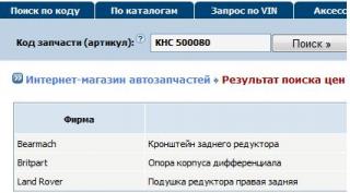

Смотрел, при заказе пересылает на LR-RU в интернет магазин, всё правильно? но там оригинал 4600р, а бритпат 1300р, там ли я смотрю?
Позвонили сегодня утром из LR.RU по моему заказу, прислали квитанцию - оплатил. Итого: 1300р. подушка задняя правая бритпарт + 300р. за доставку до г.Ростова на Дону компанией Автотрейдинг. От туда должны позвонить как приедет. Кто нить общался с этими ребятами, надёжные? В смысле LR.RU

Прлез вчера в экзист, уже после того как оплатил квитанцию, а у них появились бритпатовские подушки по 1380р. Косяк, то привезли бы в наш маг, а теперь придётся самому в Ростов ехать + оплата доставки, хотя доставка мелочь, косяк что самому ехать. :smoke:
До сих пор не было ответа и привета от данной компании LR.RU по поводу заказанной мною подушки, хотя обещали в течении 3х дней. Отправил письмо на электронку с возмущениями - перезванивают буквально ч.з. 15 минут, дико извиняются мол ошибочка на складе вышла, не извольте беспокоиться сегодня посылочка уедет, ещё раз извините за доставленные неудобства - доставочка будет за счёт компании. Мелочь а приятно. Посмотрим что пришлют.

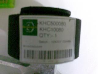

Получил сегодня подушку, в выходные буду менять. Но заказывал бритпарт, а пришла помоему бермах.

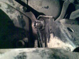

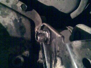

Комрады, только что из гаража, поменял подушку. Вытащилась без всякого отпускания подрамника или редуктора. Попал в засаду в следующем - два болта на 13 крепящие саму подушку к редуктору окрутил без проблем, а болт к подрамнику промучил меня часа 2. Хоть бы кто нить заикнулся что гайка на 18 приваренна к проушине (неповторяйте моих ошибок) Крутил-крутил её :mad:  облизал все грани и ведешкой брызгал и обстукивал а ни вкакую, у русских ведь как? Болт с гайкой на руже - крути гайку, болт там на 15 и ключа у меня такого нет, по этому я и не трогал его. Но я ведь тоже русский (как у нас сдесь уже говорили) - зубило, молоток и аля улю. Вообщем срубил четверть боковины, а она не идёт :mad: , давай думаю покрутим болт головкой на 16 и о чудо - победил. Собрал всё назад, до конца гайку срубывать не стал (проушина слишком хлипкая, играет) Затянулось всё хорошо - с усилием, но на всяк случай накручу ещё одну гаечку, предварительно сточил 3 мм родной гайки, чтобы новая накрутилась всем телом. Вот как то так.
https://i.ibb.co/fBjpDt3/20146-1.jpg
https://i.ibb.co/84TZ6MGL/20146-2.jpg
https://i.ibb.co/LhxYQxz6/20146-3.jpg
Я про гайку писал, но где-то в другой теме. И про то, что в старый кронштейн поставил сайлентблок от туарега(он побольше и помощнее). А вообще конечно засада, согласен.
У нас очень много "на 15" - рекомендую запастись ;)
Hanter282
:D Такая же засада с этой гайкой была ,две головки сломал,уже почти разрубил,а потом болт крутанул и радость  :D
Хотя в мануале стрелочкой указанно именно на головку болта (открутить). Но логика у них какя то извращённая. :smoke:

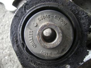

У меня, при трогании с места слышен небольшой стук сзади, плюс сзади вибрация (неслабый гул) когда едешь внатяг (у меня дизель, тяговит он) на низких оборотах на любой из передач, кроме первой. Крестовины на кардане поменяны недавно, поэтому полез копать дальше - выяснилось 2 вещи:
1 - ситуация у меня как здесь - Редуктор задний
2 - вместо оригинального сайлентблока там впрессован другой (фото ниже), перед этим его внешний диаметр уменьшен на токарном станке примерно на 1 мм. Но он тоже разорван в верхней и нижней части. Поход по магазинам выявил его цену - 290 руб. :) Но из-за отсутствия времени этим заняться пока езжу на старом и терплю легкие постукивания сзади (об металлическую защиту бензобака, как выяснилось).

Прикольно, Экзист по всем трем номерам выдает "Лэнлровер - правый задний"! :blush:

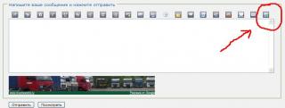

А как прицепить фото?
Не забудь сжать фото (если требуется) до 200 КВ
https://i.ibb.co/r2xNr5F2/30006-1.jpg
Отредактировано Dimon Popoff (2010-06-10 09:16:39)
Пробовал, не цепляет :'(
Мб, размер большой? Какие ограничения?
