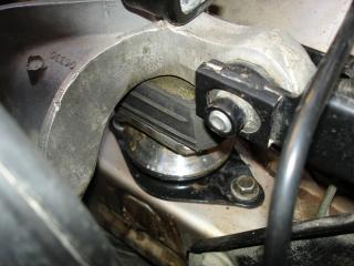

Потекла правая подушка двигателя - оказывается она у нас гидравлическая. Новая стоит 200$, бу 100$, может кто ставил аналоги или смог восстановить каким-то образом?
https://i.ibb.co/j9bQqDq1/15574-1.jpg
Припоминаю, что что-то Админ у нас с этой подушкой делал...
Я уже год катаюсь на газелевской (160 руб)+работа токаря 400 : платформа снизу на нее подушка сверху конус.

Верхнюю подушку по центру рассверлить насквозь на 2-3 мм, а болтом, опора  двигателя затягивается к нижней подушке ( В ней по центру резьба.)  Между собой подушки не крепил. Идея , надеюсь, понятна? А исполнение- в ваших руках.

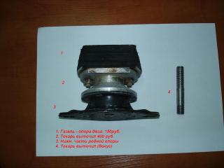

Итак пришел мой черед, оказаться на безрыбье сам ....  как говориться.
Летом потек правая опора двигателя. Срок службы дубликата с г. Алматы (1400 км.) 8 месяц. цена 2000 руб. + 4 дня ожидания. (тогда я про етот форум не знал.)
потом как здесь указано.
Газелевская 150 руб.
работа токаря 400 руб.
причем изделие разборная, практичная.
фотоотчет если загрузиться, будет ниже (первый раз).
спасибо форумчанам.

Размерчики не остались, что токарь точил?, хотя бы высота проставки. Постигла та же участь неделю назад, как раз ремень подходит под замену.
Саня, извини,
твою просьбу токо вчера увидел, сегодня хотел померить штангенем, ничего не получилось,
Может еще не поздно, если еще не приступил - снимаешь подушку, токарь промерит высоту, потом срезает опору где сидит гидро-дребедень, оставляет, нижниию часть как на фото, теперь высоту опору+ высота газелевской подушки, сумму отнимаем от первоначального размера, и тебе высота "то что токарь выточил".
С опозданием, может поможет.
Удачи.

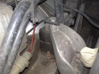

Вчера,после нажатия педали газа движок лег)) на защиту.Как выяснилось сегодня сломаны оба болта подушки.
Вопрос -- почему?))) Там болты огого.
До этого менял грм сам,откручивал подушку- все было протянуто нормуль.
Эти болты нужно с фиксатором резьбы закручивать. Будешь новые покупать, там болты класса прочности 12.9 стоят.
купил новую оригинальную 125 евро!
Уже отдал токарю- будут последствия?
Решил проблему просто и дешево. Шпилька в  80(сыромятина)в обычном магазине и 2 гайки) -110 рублей.
Рассверлил 2 отверстия , нарезал резьбу,закрутил 2 шпильки при помощи тех же 2ух гаек и уже потом акуратно домкратил движек с прикрученным к нему креплением под остальную часть подушки.Кароче намертво ))))
Ребята кто помогал делать говорят что по идее так и должно быть и что не практично вкручивать болты в алюминий.Дело вовсе не в силе натяжки.
https://i.ibb.co/7t59LdN2/192a39d2663f64e40671fcdfe0ae43e5.jpg
Вопрос -- почему?))) Там болты огого. (
Та же история и тоже вчера, сегодня снял все - сломаны оба болта подушки. Повторю вопрос - ПОЧЕМУ???
Думаю завтра высверливать, нарезать резьбу с подбором шпилек. Но терзают сомнения, ладно бы подушку порвало, а то два болта ОГО-ГО с чего бы вдруг сломало. Подскажите кто залечил, чем дальше дело кончилось???
Причина в том что подушка снималась и болты были закручены под нагрузкой, выкручивались под нагрузкой,ну или просто перетянули.
Резьба же алюминивая.
Я менял грм вот в тот момент видимо  повредил резьбу,болты сломало только через пол года.
Болты разбалтываются сперва появляется стук (я грешил на подвеску) ну а уже потом их ломает.

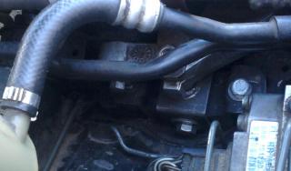

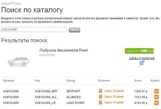

Вот и у меня издохла гидроподушка :'(
Удивили цены на lr.ru (в Экзисте 7700 руб.)

как вы эту подушку ставили/снимали?
нужно двигатель снизу домкратить?
Я домкратил.
как вы эту подушку ставили/снимали?   нужно двигатель снизу домкратить?
я когда грм менял на днях, откручивал её от мотора, снизу сквозь пластиковую защиту прям домкратом чуть поджал и всё,
Да, с низу домкратить.
Или лебедкой приподнять малек.
