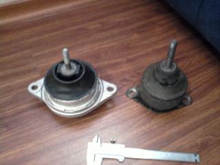

Итак, сначала сравниваем обе опоры.
Различия - от VW больше расстояние по центрам крепежа (145 вместо 110 мм), больше диаметр самой опоры, меньше диаметр резьбы хвостовика (это несущественно). Высота - одинаковая.

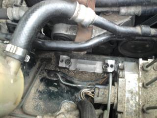

А вот в чем была проблемма - я не учел, что кронштейн двигателя снизу не плоский, а с уклоном. Этот уклон и цеплял за край опоры (алюминий по алюминию) - отмеченно красным на фото, что и вызывало "зуд" при работе мотора. Решение было простейшим - за пару минут спилил в этом месте напильником корпус. Все тут же стало изумительно! Особенно порадовал ценник - за новую опору в Экзисте заплатил 530 руб (16$)? что несравнимо с родной.
