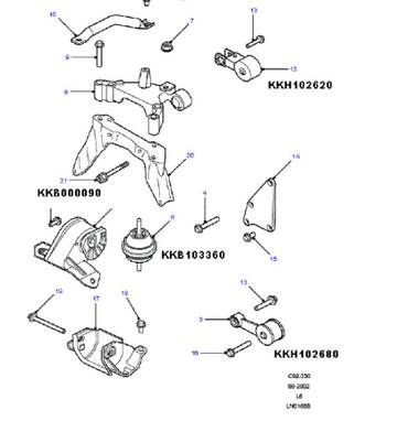

Дану??
N1       KKB000090 - http://exist.ru/price.aspx?pid=CDA029D7
N3       KKH102680 - http://exist.ru/price.aspx?pid=653029D7
N6       KKB103360 - http://exist.ru/price.aspx?pid=BED029D7&sr=-4
N12     KKH102620 - http://exist.ru/price.aspx?pcode=KKH102620

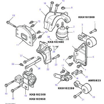

Про подушки на 2,5 действительно почти ничего не написано, т.е. такой темы не было, но про подушки для 1,8 есть, и еще по разным темам (к сожалению) разбросано кое что. Я, по здесь прочитанному совету, загнал тонкостенную втулку в обойму и в неё вставил подношенную подушку (речь про большУю). Движок стал болтаться гораздо меньше
это на чем висит мотор на 1800 бензин механика
https://i.ibb.co/xqrP4P7H/6Evf-J.jpg
KKH101900  KKH102260 это банальные растяжки от кручения...совать вместо них можно все что угодно.....
а это на чем висит мотор 2500 автомат
https://i.ibb.co/pvfhyWwM/B2H0z.jpg
KKH102620  KKH102680 -то же самое..у меня реализовано запрессовкой с\блока задней балки москвича 2141 ценою 70 рп с кольцом проставкой и с\блока по моему рулевой тяги жиги...
