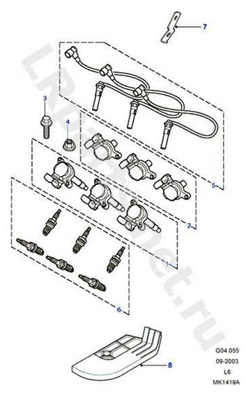

Вот про катушкиhttps://i.ibb.co/v6BJjCz2/D7k-YR.jpg
Катушки №2 это 1-3-5 цилиндры
№1 это 2-4-6
Отредактировано Алексей Юдин (2014-01-13 21:35:41)
тебе не кажется что отличаются они только наконечниками которые съемные? подумай над этим...
Блин, внимания не придал, да, все возможно. Перекину обязательно. Вопрос по катушкам снят. Свечки выкручу гляну. Метки проверю...что еще? ( кроме компрессии?)

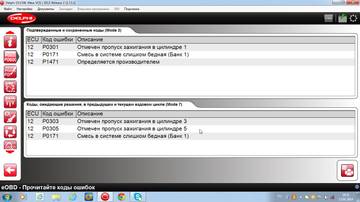

https://i.ibb.co/Z6TD6D3J/G6AES.jpg
Нет Валер, зафиксировать кадр с этой ошибкой не получиться. Видишь сканер написал что ошибка определяется производителем. Можно определить ошибки только первые две сверху - пропуск зажигания и бедная смесь. И Кстати эти ошибки у меня с утра всплыли, когда завел на холодную. Накануне вечером предидущие ошибки стер. Были точно такие же только пропуски были в 1 и 5 цилиндрах
Отредактировано Алексей Юдин (2014-01-13 22:38:13)
ну к заслонкам это не имеет отношения конечно,  движку чай колбасит нещадно?
Пропуски в ЭБУ определяются неравномерностью кручения коленвала, т.е косяк

Фишка в том, что колбасит и пропуски только на холодную. На горячий движок расколбас идет в районе 700-780об. и пропусков зажигания нет
тут
Валер, да по определению кода ошибок нет проблем. есть мануал на русском и куча еще информации на руках
легче стало быть, значит условия проявления  косяка воссоздать еще проще- значит ищите на холодную
