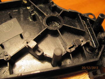

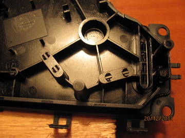

Надоели ошибки по висам.изначально пропаивал все контакты,в особенности микропереключатели (шестерни упираясь в них,разбалтывали пайку),ошибки исчезали...
вчера пропайка не помогла - все контакты в норме...
подключил вис напрямую и заметил интересную вещь - шестерня пролетая первый микрик,должна по логике остановиться,а нет,она по инерции замыкает и второй!
повторно подаю питание на реле - ноль.прокручиваю шестерню вручную - опять работает,пока не замкнет оба выключателя...вывод- нужно чем-то подклинить
шестерню в нужном месте,чтоб она не докручивалась до второго выключателя...
в итоге,при помощи молотка,зубила и какой-то матери  :D  вот что получилось

проверенно раз сто - все работает!иду ставить на машину...
по ощущениям - кобыл 20 прибавилось  :playful: ...
или только кажется...

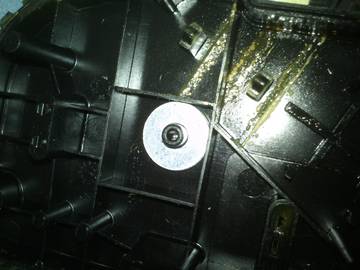

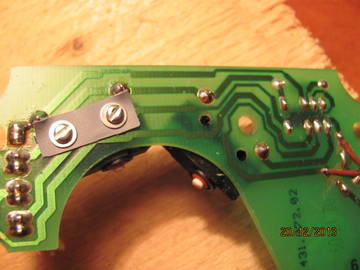

Иван_У-ка написал(а):
что в итоге добавилось/убавилось...  :dontknow:
синяя пластмаска-упор на 1 и 2 фотке,мет. шайба на второй.

Смотри фотки лучше,если что непонятно, спрашивай
alex79
Наращивал чем? клеем? хождение должно на одну микрушку быть? С картинок не очень понятно, напиши как делал
Нарастил пластиком. Можно чем угодно и как угодно,главное чтоб шестерня не
нажимала на второй микрик.
Я подставил полоску пластастика с какой -то карточки...на фото - синяя вставкка

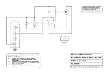

Может кому пригодится - схема ВИСов, описание на немецком .
Схема ВИС

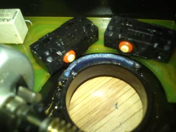

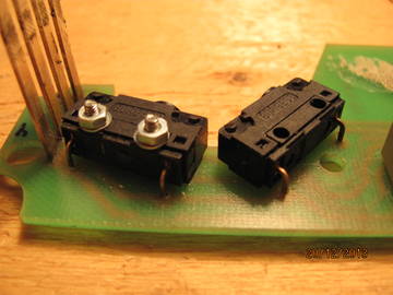

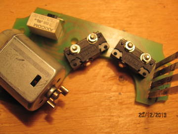

У меня, как и у многих, эта хрень не работала. Почитал опыт соплеменников и решил восстановить ВИСы у себя. ВИС большой мощности трогать не стал - там заклинил и сгорел моторчик и на плате сгорело реле, решил оставить до лучших времён - может где "за пиво" разживусь, может подберу из запасов. Да он мне и не нужен - только ради ошибок, а на оборотах выше 4500 бываю очень редко.
Мне понравился метод ремонта по ссылке пост 17. Пайка контактов, накладки не устраняют самой главной причины - при нажатии кулачка микрик свободно шатается, отгинается, ломает пайку. Короче, сделал так:
https://i.ibb.co/LXmF6pQb/0Tyk-L.jpg
https://i.ibb.co/R4T3yHhp/UZAYB.jpg
https://i.ibb.co/PGLz4jwF/Ebr0R.jpg

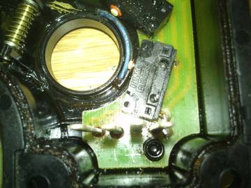

В ВИСе балансировочной заслонки болтики становятся без проблем, а в ВИС большой мощности потребуется подложить прокладки из изоляции (фторопласт, лакоткань и т.д.), чтобы не замкнуть дорожки. В микрике есть монтажные отверстия, рассверлил их сверлом 2 мм. и закрепил болтиками-гаечками-шайбочками 2 мм.
https://i.ibb.co/Kx51Fkfq/m-Ob05.jpg
Поскольку болтики-гаечки мешают плате стать на место, вырезал части опор микриков. При удалении этих частей образуются дырки, которые нужно обязательно заклеить герметиком - если не заклеить будет подсос воздуха, который можно искать долго и нудно.
https://i.ibb.co/XfkZSS95/Qs8z5.jpg
https://i.ibb.co/8gXf8g5x/z3Ml-S.jpg

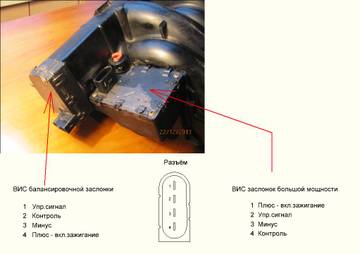

Схема  обоих ВИСов одинаковая, но подключение к колодке разное. На картинке показана схема Rover 75.
https://i.ibb.co/7xb7HMk5/Pgl-JY.jpg
В выключенном состоянии все заслонки открыты. При включении зажигания на схему подаётся + пит. - пит.(корпус) и - пит. на управляющий контакт - заслонки закрываются. Ну и дальше управляется пропаданием минуса !!!!!!
После такой доработки микрик с платой - единое целое, расшатать невозможно. Надеюсь, служить будет долго.
При испытании надо подать 12 вольт + и - постоянно соответственно на 4 и 3 или 1 и 3  и потом (-) на 1 или 2 в зависимости от ВИСа.

Выкладываю собственноручно нарисованную схему обоих ВИСов и тестовую схему для каждого из них.
Частично найдено на просторах интернета, частично срисовано с печатной платы. Проверено на себе - схема рабочая.
http://s5.uploads.ru/t/6BQU8.jpg
Если картинки не работают, ссылка на Яндексе: https://yadi.sk/i/BC7rbZV8v6Jex
По поводу нумерации контактов. Кладем ВИС контактами вверх (длинные штыри) и ближе к себе. Слева направо 1,2,3,4. Оба ВИСа

Но тогда получается, что детали всё время под напряжением
Почему же? Если подать питание только на мотор при нормально разомкнутой реле, то ВИС откроется. Или если он открыт и микрик открытия сработал, то ничего не произойдет.
Если же дать питание на реле, то она сменит полярность мотора. Затем даем 1-2 секундный импульс на мотор - заслонка закроется. Можно снимать напряжение с релюхи до следующего раза.
Это логика подкрепленная практикой. Как я только не игрался ею при лабораторных испытаниях после ремонта.
Как там у англичан не знаю. За сим и обращаюсь с вопросом.
Раз!
denikos написал(а):
Или для открытия подается напряжение на мотор и отрубается, а для закрытие на реле и мотор и тоже отрубается. Это было бы логичным. Как по факту?
denikos написал(а):
В чем прикол?
Два!
Ну и три в этом посте.
Да забей ты на эти висы.
Ну обидно как-то, что заслонки целые, схемы починены и фигушки.
Вопрос, если я все-таки решу забить: С большой мощностью понятно. закрываю - отключаю т.к. 99% времени машина находится до 3000 оборотов.
Балансировочную заслонку открыть или закрыть?
