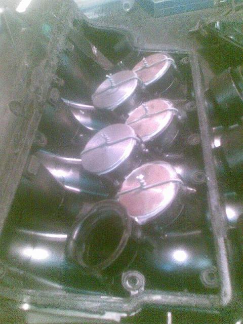

onigo написал(а):А вот интересно, в какое положение устанавливаются заслонки при глушении двигателя - полностью открытые или полностью
ЗАКРЫТЫ
onigo написал(а):но через время опять появились
концевые вкл. внутри мотор-редукторов не срабатывают, одна из причин ПОДКЛИНИВАНИЕ заслонок (ИМХО)

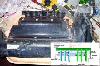

Перенастраивамая система впуска (VIS) имеет три режима работы:
● Низкая частота вращения коленчатого вала
● Средняя частота вращения коленчатого вала
● Высокая частота вращения коленчатого вала
При низкой частоте вращения коленчатого вала балансировочная заслонка и заслонки переключения
на режим большой мощности находятся в закрытом состоянии. Это обеспечивает хорошее наполнение
цилиндров, как в случае использования отдельного ресивера и длинных каналов на рядных двигателях.
Объём главных ресиверов, а также длина каналов их питания и каналов первичной настройки подобраны
так, что максимальное наполнение (значит и максимальный крутящий момент) приходится на 2700 об/мин.
На среднем скоростном режиме балансировочная заслонка объединяет оба главных ресивера в один
объём. Заслонки перевода в режим большой мощности остаются закрытыми. Такая настройка впускного
тракта позволяет сместить пик наполнения (крутящего момента) к 3750 об/мин.
В этом режиме балансировочная заслонка остаётся открытой и открываются шесть заслонок
переключения длины каналов. Цилиндры двигателя получают воздух по коротким каналам, которые
питаются через собственный ресивер. Такая настройка позволяет получить рост крутящего момента
с 4000 об/мин и максимальную мощность при 6250 об/мин.
Перенастройка системы позволяет также снизить расход топлива на частичных нагрузках. С целью
уменьшения токсичности ОГ на частичных нагрузках система остаётся настроенной на режим большой
мощности . Использование резонансной настройки позволяет существенно снизить насосные потери при
оборотах ниже 4000, что улучшает топливную экономичность.

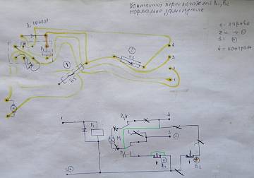

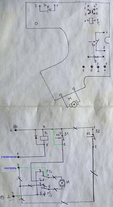

как вариант (без операционного вмешательства) снять мотор-редукторы, открыть заслонки, как-то зафиксировать их положение, по варианту ling поработать паяльником, можно даже снять с моторов приводные "кулачки", и....поставить моторы на место.
