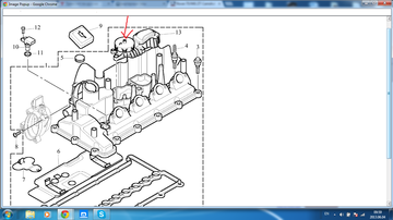

там фильтр картерных газов стоит , его бы не мешало заменить
стрелкой показал
