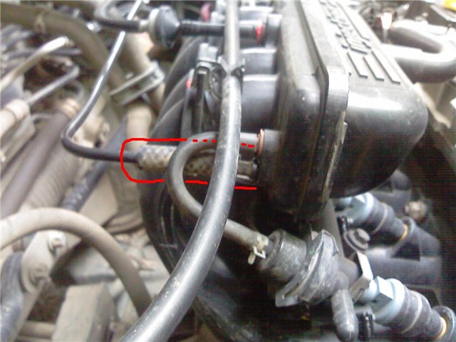

Комрады, кто подскажет, что это за трубка:
https://i.ibb.co/fVq2TQtv/5eb486016b20.jpg
При резком нажатии на газ, трубка вылетает и резко возрастают обороты. На фото трубка вынута из своего гнезда (на фото указано стрелкой).
Как она крепится: на герметике или есть какая-то втулка? Дело в том, что она болтается как ... в проруби. Выхожу из положения подмоткой изоленты, но этого хватает ненадолго, изолента со временем дубеет...
Отредактировано Fisher (2010-09-13 10:13:35)
мб на холодную сварку посадить?  хотя думаю это сопун или вакумник, должно быть какое то уплотнительное кольцо, надо почитать мануал тебе, всяко без резинки там не обошлось, от отечественного ни чего по размерам не пробывал подобрать???
У меня такой трубки нет - видимо, это актуально только для а/м с распределителем зажигания. Куда, хоть, эта трубочка дальше идёт?
Странно, что её срывает - её, наоборот, должно вакуумом присасывать...  :dontknow:
А обороты - это да. Подсос воздуха заставляет мозги открыть заслонку.
Трубка как будто для отвода картерных газов, судя по фотке и наконечнику на ней, следует искать запчасти, боюсь но остатки ее где то внутри клапанной крышки, если их еще не перемололо, могло легко, скорее резинка или термостойкая пластмасса, но валом ее могло в порошек стереть, а стружка с малом в фильтре остатся, можно в таком случае присабачить на холодную сварку, но крышку снимать придется все равно чтоб концы найти
или это не клапанная крышка, я ваш мотор в глаза не видел, а фотка маленькая не понятная так что если с местом не угодал то сори, но явно этот элемент разборный, остатки внутри

Чет непохоже, трубка у него другой изгиб имеет
Поз. 25 более похожа.
Да  точно позиция 25, шланг от клапанной крышки к дросельной заслонке...
мб она забилась, снять бы ее продуть, и сам наконечноик надо бы размягчить, можно попробовать в керосине замочить, свиду она отвердевшая какая то
Отредактировано Злобный (2010-09-14 09:17:49)
Нет, вы путаете. Это не поз. 25.

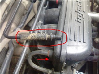

Вот она, уже на своем месте:
https://i.ibb.co/1fWSjkN2/e7aa9fa59663.jpg
А вот куда она приходит:
http://s61.radikal.ru/i174/1009/51/f97d2707679a.jpg
Выплевывается в-основном, при старте двигателя, когда переборщишь с газом... Сначала сразу глушил движек, пока не выявил причину... Сейчас выручает изолента, но хотелось бы знать истину: герметик или резиновая втулка...?

Это трубка MAP-датчика, который встроен в блок управления двигателем. Проблему надо искать глубже, ибо там должно быть разряжение, а не давление. Все проверь, начиная с фаз газораспределения. У меня шестерня коленвала поизносилась и сместилась - фазы сбились, во впускном коллекторе давление (как у тебя, только трубка не вылетала), МАП в итоге не смог нормально работать и мне одни идиоты решили его "отремонтировать". Пришлось новые мозги покупать, ну и шестерню - куда без нее.
Похоже, что ты отковырял от впускного коллектора пластиковый штуцер, на который одевается сама трубка. Штуцер из трубки вытащи и как-нибудь вклей обратно, да получше :)

Надо снимать ремень ГРМ, откручивать шкив и глядеть на внутреннюю сторону шестеренки и состояние посадочного места на коленвале. Я не даю гарантию, что причина именно в этом, но лучше перебздеть, пока ничего не случилось.
А в трубке ничего нет, просто штуцер пластиковый на коллекторе, а трубка натягивается на него и все.

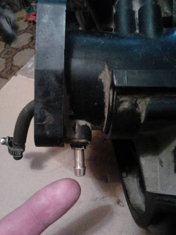

Там просто штуцер без всяких внутренностей.Оторви его и нареж резьбу м6 (предварительно просверли сверлом 5,там тоньше отверстие) и вверни штуцер,фотку скину,я купил его у установщиков газового оборудования (30руб.).А по поводу почему он вылетает,или от тряски двигла или там у тебя давление,а должно быть разряжение,Валера абсолютно прав.удачи,у меня такое было.https://i.ibb.co/0RBPvfGs/ZNMof.jpg

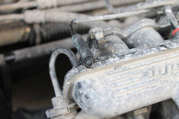

Штуцер полностью вылетал. Нарезал резьбу м10 с мелким шагом под боченок и вкрутил быстрый разъем. Вот так получилось:
