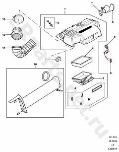

Порвался патрубок дожигания картерных газов, это тот, что от воэдухана к дросельной заслонке воздух подает, проблема подобрать что либо похожее и код детали тоже найти не могу, помогите братья советом

видимо европейка, проблемный у них этот патрубок...
LAND ROVER 0.00 0 11 PHD000120 1 DUCT AIR FLOW METER TO THROTTLE BODY     (V)2A222741
LAND ROVER 0.00 0 11 PHD000121 1 DUCT AIR FLOW METER TO THROTTLE BODY (V)3A222742 (V)3A239591
LAND ROVER 0.00 0 11 PHD500090 1 DUCT AIR FLOW METER TO THROTTLE BODY (V)3A239592-
выбирай по вину,если хочешь новый...https://i.ibb.co/8DVnDQT5/S6juz.jpg

у европы он другой...
ребята, фотку скинуть проблемно, но то чтоя вижу на ресунке это не то, у меня он от крышки двигателя, ну той где находится возд, фильтр имеет два конца, а третий присоединяется к дроселю, т е он о трёх концах и к нему же подходят трубки отсоса картерных газов
такой?https://i.ibb.co/BHXTNCSD/LHF6w.jpg

Уважаемые, подскажите мой каталожный номер на этот патрубок забора воздуха к заслонке(вин указан внизу)
Если у тебя европеец то отдельно данный патрубок не позиционируется только вместе с надмоторной плитой.
