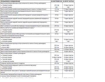

Наконец пришли вкладыши. Отдал блок коленвал и вкладыши на расточку.
У мастера возник вопрос Момент затяжки болтов нижника и какой тепловой зазор шлифовать?
все моменты скачай и смотри в мануале, мануал лежит тут на форуме , раздел называется - документация

Господа, дилемма. В англицком мануале и моей бумажной книжке момент затяжки крышки шатуна указан как 20 нм + 70* доворот. В остальных доворот 45*. Где правда?! Еще в одном мануле аглицком тоже нашел 45*, в общем 50/50 информация.
Посмотри здесь. https://www.lrman.ru/freelander/1/main/ … engine_kv6
