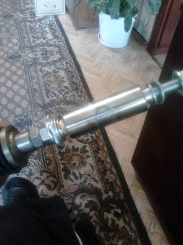

Купил поршневую , пришла вместе с кольцами и пальцами . Со старых выпресовал без проблем пальцы , а вот запресовать нужно на горячую да еще ровненько по середине . Решил сделать такую приблуду.
Купил запресовыватель от жиги , вернее нужна рука , болт М8 , одну простую гайку две с пресшайбой , усиленную шайбу на 8 , две усиленные на 6 и две распорные втулки М8 , они будут как направляйки пальца.

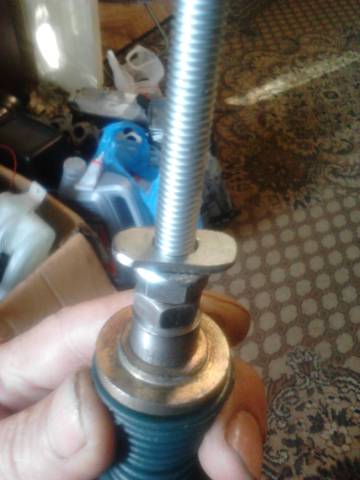

Вворачиваем длинный болт в ручку и наворачиваем простую гайку , затем с пресшайбой
https://i.ibb.co/yBnkW2tp/p-V1Db.jpg
Из усиленной на 8 срезаем края.
https://i.ibb.co/qLVBMg81/HLv-Y3.jpg
Получается так.
https://i.ibb.co/v648GjR9/Rjvph.jpg

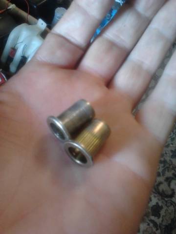

Усиленные шайбы на 6 рассверливаем на 8 и надеваем , эти шайбы нужны для правильной посадки пальца в шатун , так как нет стопоров , и наворачиваем распорную втулку
https://i.ibb.co/wZPwGs6p/O0CFJ.jpg
https://i.ibb.co/v438hGVZ/QDGjq.jpg
https://i.ibb.co/v4Mj8brQ/Uc4mn.jpg
На второй распорной втулке высверливаем резьбу, чтобы она просто налезала на болт.
https://i.ibb.co/KjG7TcWq/2LWZm.jpg
В итоге получилось так.
https://i.ibb.co/TMw4prYG/nvj9K.jpg
При запресовке пальца , шатун прижимаем к противоположному внутреннему уху поршня.Палец запичкиваем в одно ухо , то прижимаем к другому , те две шайбы , как раз пропихивают палец чуток дальше середины , но когда шатун  встает на середину , то и палец есно встает на середину.
https://i.ibb.co/7dFtwhcx/nrpio.jpg
Ставим шатун в тиски нагреваем его , надеваем поршень , прижимая к уху , и быстренько впихиваем палец . даем остыть 15-20 сек. , и разбираем конструкцию , Вот такую штуку сварганили с сыном . Всем удачи :flag:
