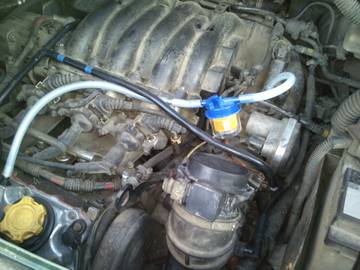

Сей час мысль промелькнула, а если на патрубке перед ДЗ поставить дополнительный маслоотделитель в виде топливного фильтра от классики? Ну и менять его периодически, по мере засирания. Делал так на аэрографе, чтоб масло из компрессора отсекало и в воздух не попадало.

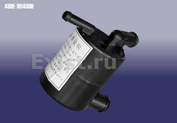

Были на форуме мысли об установке дополнительно сепаратора картерных газов. Не знаю почему его нет на Фриле, а вот на многих машинах, даже на китайцах есть и очень успешно чистит масло. Вот, к примеру, сепаратор от Чери Амулет, его врезать в нашу систему элементарно. Код товара: 480Е-1014090 СЕПАРАТОР КАРТЕРНЫХ ГАЗОВ, на Xsiste стоит 101 руб.

а зачем.....ентот тазик маслом наполнться быстро..далее- та же хрень

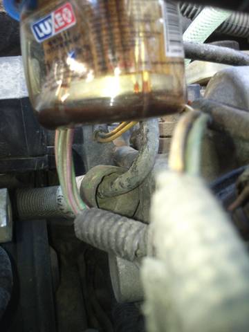

Фотка на моём бегемоте была сделана на прим. 60000 км. пробега. Возраст чуть больше 3-х лет. Фиг знает, но для kv6 детский возраст, по моему. Скорее всё-же просчёт конструктивный. Или масло у дилера + бензин гуано полное.

Конструкция системы вентиляции китайцев и данного тазика нам не ведома. Вот, например, третья трубка (тонкая). А может она как раз дренажная и масло сливается обратно в картер, а в самом тазике сепарационного материала достаточно для тщательной очистки газов.
я специально снимал толстые трубки вентиляции и смотрел - они сухие
масло сосет  из тонких трубок вследствии бОльшего разряжения в послезаслоночном пространстве
теперь у меня этой трубки нету......совсем...
смотри чтоб масло через щуп или заглушки не погнало...
невозможно...это..по многим причинам)))
обьясняю:
масло может погнать вследствии избыточного давления внутри картерных газов - так?
два отверстия диаметром по 1 мм - а именно такие отверстия в крышках после сеток у выходов трубок )) так? ))
никак не влияют на это давление)) согласен?
тонкая трубка сапуна входит в корпус дроссельной заслонки после нее - то есть в зону наибольшего разряжения..так? ))
соответственно  эффект пульверизатора (эжекционыый) налицо..так?
заглушив ее я дополнительно обогатил смесь в режиме холостого хода..что совсем не лишнее в этом моторе..так?))
две оставшихся трубки суммрнным диаметром около 14 мм вполне справляются с продувкой блока...
а заглушки у меня вклеены на парматекс ультра блу...оторвешь- медаль с меня...

у меня в тонкой трубке просто стояла лужа в нижней части ее кривоеблой конфигурации...))
холостой ход в норме...эбу сам решил что ему делать )
