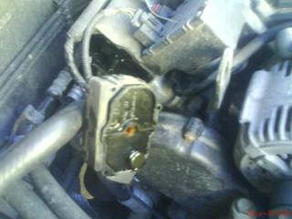

Менял фильтр, сфоторгафировал вот.
https://i.ibb.co/chwFtLXP/61e3b9e6962a.jpg
Опять масло. Не пойму откуда.
Кстати по свечам, менял. Старые чистые, можно сказать идеальные. Нагара нет совсем.
Кстати, картерные газы на пережог куда подводятся? В резиновый кожух 2 трубки подводятся. Если одна из них оно - то, в принципе ,всё понятно. Маслянный туман идёт в ДЗ, гле смешивается с холодным воздухом и успешно на стенках конденсируется. А т.к. уклон в сторону радиатора, то туда и стекает. Хотелось бы в это верить. :)

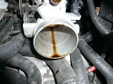

это нормально?
https://i.ibb.co/SDv5SZhn/35010-1.jpg
имею ввиду наличие масла.
https://i.ibb.co/cXskvt4m/35011-1.jpg
https://i.ibb.co/jPWJQjc1/35011-2.jpg

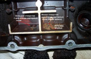

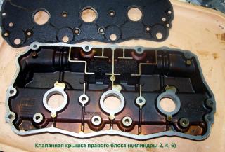

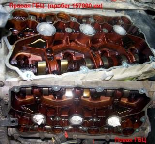

Сепараторы и тому подобное это лечение следствия, а корень зла кроется в забивании системы вентиляции картера, про это уже упоминалось выше в этой ветке. И вот я решил покончить с маслом в ДЗ. Снял клапанные крышки и увидел, что маслоотделительные сетки закоксованы напрочь, + меньшие отверстия в корпусе крышек тоже забиты. Сетки промыл, все почистил. ИТОГ масло перед заслонкой не наблюдается!!!, соответственно  его пары не летят дальше в систему перенастраиваемого впуска (заслонки, мотор-редукторы....) И вообще субъективное ощущение что движек стал работать лучше и тише.
