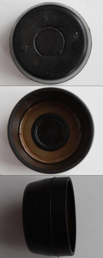

Отец ехал с работы домой (freelander 2002, 2.5), под конец маршрута по его словам из-под капота повалил дым, на приборной панели загорелась маслёнка.
Благо до дома оставалось совсем немного и он на остатках масла доехал.
Открыли капот, двигатель в масле, под машиной тоже натекло.
Обнаружили крышку, которая болталась на чём-то:
Картинки кликабельны
https://i.ibb.co/hx2bCVvs/ZCPmc.jpg

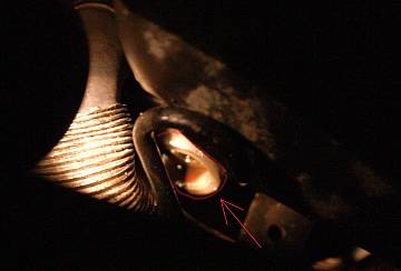

Наверное, отсюда:
https://i.ibb.co/N2FLVPZC/Ykb-Nf.jpg
https://i.ibb.co/PztcMh0H/SHe6i.jpg
Собственно, что это такое?
Есть руководство по ТО и ремонту, но там 1400 страниц, пока найти не могу.
Как думаете, может ли это быть главной (и, надеюсь, единственной) причиной утечки масла?
Заранее благодарю за ответы.

Это заглушка распредвала, выбило скорее всего из-за того что забились трубки вентиляции картера,
Почисти трубки, поставь заглушку на место и все будет нормально, только акуратно с заглушкой при установке - центральный пятачек пластмассовый.

:yep: и сетки в клапанных крышках чистить надо - иначе повторится...
Причиной могло стать не качественное масло или не регулярная замена его. Трубки вентиляции скорее всего нормальные а вот сетки скорее всего забиты.
Посмотри вот здесь:
Масло в дросельной заслонке
