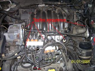

Вакуумная разводка (трубки)- половина явно нештатного вида, при сборке могли накосячить
А где правильную разводку посмотреть?
все лишнее, что видишь на фото - газовая апаратура
https://i.ibb.co/RpPZZY4g/55044-1.jpg
https://i.ibb.co/KcKzxG1f/55044-2.jpg

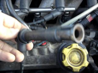

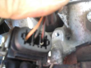

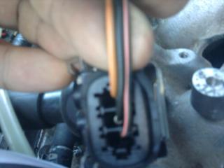

1. С разъемов катушек сдерни резиновые пыльники и сфотай чтоб провода видны были.
https://i.ibb.co/h1VMcS7y/55119-1.jpg
https://i.ibb.co/G4YSQjTy/55119-2.jpg
https://i.ibb.co/F4N1t43j/55119-3.jpg
https://i.ibb.co/Vp5JsTRs/55119-4.jpg
https://i.ibb.co/hxNdc4Mh/55119-5.jpg

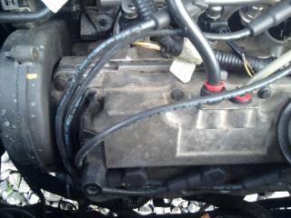

походу не то нафоткал)))
https://i.ibb.co/SXc3bQS7/55120-1.jpg

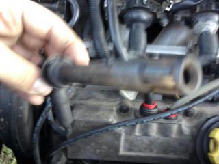

Первый, второй, третий по порядку:
https://i.ibb.co/4ZJTYDsc/55123-1.jpg
https://i.ibb.co/HpCSPsyX/55123-2.jpg
https://i.ibb.co/TBsdr9dF/55123-3.jpg
Mihail
Сравнил фото со своей
https://i.ibb.co/d0ynZ0yG/55124-1.jpg
