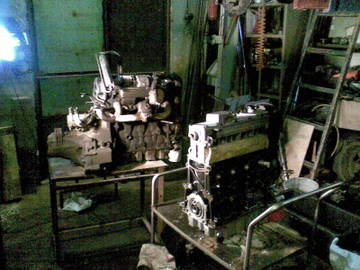

Сегодня наконец то сняли головку - прогорели 2 поршня, 1й и 3й (на фото). Мужики сказали, что поршни люфтят. Наверное буду точить под ремонт, завтра померим диаметры цилиндров и примем решение. М.б. придется перегильзовывать. Скажите, из-за чего поршни то прогорели? Может из-за разноса на турбине, а может что-то еще, типа тнвд или форсунки не так работают?
https://i.ibb.co/GQdsfCBL/Z5H8h.jpg
https://i.ibb.co/Y4X2f3gR/XMh-Q8.jpg
Отредактировано yurmal (2013-02-04 17:40:19)
Как бы так и не понял, где они прогорели. Или фото такое, или я не такой. На одном, вроде вижу оплавление кромки камеры сгорания. Это - однозначно, льющие форсунки. Проверять, настраивать.

Спецы, скажите пожалуйста, почему прогорели поршни? Из-за масла от турбины или форсы льют? Их по любому на стенд повезу. И еще, на шкиве ТНВД штатной риски нет, кто-то нарисовал ее вручную. Как эту риску можно проверить, что-то терзают меня смутные сомнения... Или выложите, плз, фото этого шкива, посчитаю по зубцам от шпонки.
Ее там отродясь не бывало. Читай мануал или форум - внимательно, тут не так и много по дизелю этому. Отверстие в шкиве - отверстие в переходной плите и корпусе ТНВД.
Глянь сообщение выше. Внимательнее глянь. И еще раз говорю - не вижу прогара, вижу оплавление кромок.
