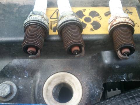

Сразу оговорюсь, может моя проблема уже обсуждалась если это так то прошу направить, перечитал кучу тем похожего найти не смог. 2,5л 2005г.р. автомат, англичанин, привезён с Японии. Началось всё неделю назад, при попытке обгона двигатель отказался везти, т.е. пропала тяга. неделю езжу на оборотах от 1500 до 2000. Выручает ручное переключение передач. При попытке езды на D обороты растут до 3000-3500 переключения не происходит, ускорение минимальное. Греется ужасно. На холостых работает ровно, при нажатии акселератора на парковке, обороты поднимаются до 4500-6000 но потом двигатель захлёбывается и сбрасывает, когда до 3000 когда до 2000, бывает и до холостых 800. Сегодня кое как доехал до дома, на подъёме заглох. Из сделанного: на сто раз перепроверен насос, фильтр, оригинал заменялся на то что под руку попалось мерилось давление, в норме 3,5. Было подозрение на один не работающий цилиндр, при поочерёдном отключении свечей правой головки, не подтвердилось, двигатель начинал хандрить. сегодня поменял 3 свечи левой головы, обнаружилось что в 6 цилиндр когда то попадала вода, свеча и катушка  ржавые. Фото свечей и катушки ниже. катушка переставлена на 1 цилиндр, для более быстрой замены. Отключением проверено, вроде работает, так как двигатель начинал дёргаться после её отключения. На фото №1 какой то корейский фильтр, с обрезанными трубками.

о ржавчине не парься, симптомы похожи на забитые катализаторы ИМХО

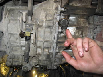

Как его посмотреть??? болт нашёл только сливной... всё больше снизу ни одного болта не вижу. Не нашёл даже болт ленточного тормоза, после  откручивания которого придётся пол коробки разобрать.
Вот сливной.
https://i.ibb.co/ZR5M1p9m/a6l5C.jpg
А вот уровень.
https://i.ibb.co/PzFv4LRL/u-UXc1.jpg
Там бывает он ещё под шестигранник.
