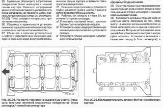

Полез сегодня менять масло и увидел что оно подтекает между блоком и проставкой которая выше потдона.
Подскажите пожалуйста для того чтобы снять потдон и проставку нужно ли снимать коробку и раздатку?
И есть ли там прокладка (между блоком и проставкой)?

не понятно какая проставка?
потдон крепится на герметик, эта тема раскрыта (имею в виду какой герметик применяется)
Чтоб снять поддон - необходимо открутить выхлопную трубу от выпускного коллектора. Коробку и раздатку снимать не нужно.
Снять достаточно просто, а вот поставить - посложнее. Т.к. он ставится только на герметик - необходимо правильно затягивать болты.
У меня между потдоном и блоком стоит какая то проставка толщеной сантиметров 10.
У вас разве такой нет?
Её хорошо видно со стороны раздатки.

Если масло сапливет по нижней кромке (красным выделил)
то тебе нужен аэробный герметик. На форуме, раскрывали какие применяли герметики.
http://s58.radikal.ru/i160/1010/b2/a25ac13b7913.jpg
Нет масло сопливит по верхней кромке, между блоком и проставкой (не знаю как она правильно называется) со стороны раздатки.
Называется постель коленвала.
Ага! Или нижняя секция картера (по Хайнесу). Ставится на герметик.
