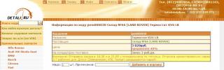

Попробуй вот тут заказать. http://detali.ru/
от 3600р до 4700р есть варианты и доставка от 3дней до 2х недель.
