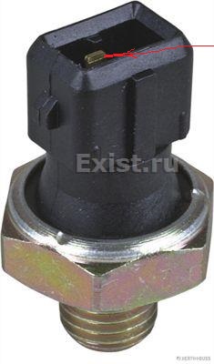

Посмотри датчик давления масла. Эти хады имеют свойство течь через разъем (внутренняя течь, через контакт ). Он как раз там и стоит, весь поддон в масле. Я месяц не мог понять, откуда у меня масло течет. А когда снял датчик - стало все понятно - весь разъем внутри в масле. Уходило на ура. (позиция 2 на картинке с маслонасосом.) Болты такие стоят на пластиковых кожухах ремней ГРМ. Проверь, может оттуда.
https://i.ibb.co/fVxpKyQd/4y-XPq.jpg
Изнутри, из под этого контакта. Реже - по периметру, где вальцовка.

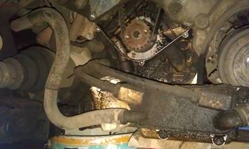

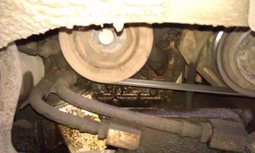

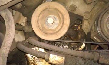

Посмотрел только что еще раз и сфотал.
Датчик масла сухой. На кожухах ремней ГРМ болтики поменьше стоят.
Фотки не очень, но все же.
https://i.ibb.co/tTgxbWX0/Lsd-Hf.jpg
https://i.ibb.co/vxbvmxTx/u7dlx.jpg
https://i.ibb.co/bM4qWBXh/f-RFmd.jpg
Шкив и ремень сухие, капает как из-за шкива.
