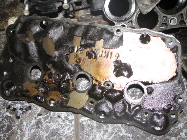

Сфотографировал только крышки клапанов...Обе в таком состоянии.Дроссельная заслонка в масле...Маслоканалы забиты какой то маслянной слизью...
https://i.ibb.co/svVvGXYr/aa0574a1892b.jpg
http://s15.radikal.ru/i188/1007/f4/00cef812c481.jpg
Офигеть! Точно не америкосовское происхождение у машинки?
Я и сам уже сомневаюсь... :dontknow:  :D Да неа,у официала в салоне была куплена.Я так понимаю,что ЭТО-закоксовка ? И что,интересно,теперь...? :canthearyou:

Фото мелкие - плоховато видно, но, ИМХО, это отслоение полимерного покрытия от прокладки клапанной крышки.  :dontknow:
Это хорошо или плохо ? Когда снимали поддон,то он был чистый...только чуть-чуть металл.стружки в масле и шарики ОЖ.
