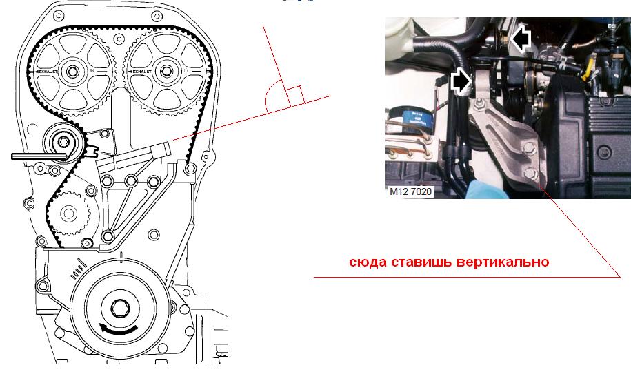

Следующая фаза геморроя.Вчера часа два дышал выхлопными газами-пытался понять,А ШО ЭТО БЫЛО.Почти уверен,что нет стука в блоке,как и предполагал.Кстати,Игорь говорил,что ГРешник,когда слушал его мотор-сказал,что стук не в двигле.Он то поопытней,чем я.Странно,что после замены крышки пропал дребезг на средних оборотах,мотор опять визжит,как раньше-ровный набор оборотов без посторонних звуков-что то все же цепляло. Что подозрительно-после резкого сброса газа мотор дергается и раздается отчетливый бух-болтается,видимо.Раньше этого не было.И завален мотор вперед-и никак не могу узнать,КАКОЙ УГОЛ НАКЛОНА ДВИГЛА.В талмуде нет этого.Совершенно отчетливо рукой стук прощупывается на кардане-если присмотрется,вибрация видна даже на глаз. Поеду смотреть опять,вообще,надежного моториста бы послушать-это лучше бы было.Может,по Москве кто посоветует.
Поделиться422012-09-15 11:53:51
Чтобы узнать
угол наклона двигателя-я
нуно
приложить строительный уровень
Поделиться432012-09-16 12:14:07
Спасибо,то,что надо,ценная информация. Сам я ее не нашел. А ведь где то есть,блин.
Сегодня померил.Завал не вперед,а назад-если поставить угольник на площадку,а к нему приложить уровень .Хороший такой завал-1 см на 20 см длины угольника по уровню.Заднюю опору монтажкой до стука раскачать не могу,визуально смещений и повреждений резинки в опоре нет. Завалов по поперечной оси машины нет-все почти ровно.
