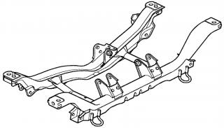

Вот и у меня пришла пора приступить к сварочным работам. Передний правый конец подрамника.
Рома, а фото?
Сегодня только еду на сервис, цены узнавать.
Оно?
[youtube]http://www.youtube.com/watch?v=0XyzOgRz1-0[/youtube]
Оно. Фотки не получилось сделать, машину оставил и уехал. Обошлось 3000. Открутили полностью, проверили остальные крепления, все подмазали. Сфоткаю, что получилось.
ОНО-Оно  :cool:
оно самое
оно самое
От ведь! Оно, а никто и не пофотал! Опять приходится цитировать зарубежных коллег ;)
А проблема - общая... Болесть у наших Фрилов...

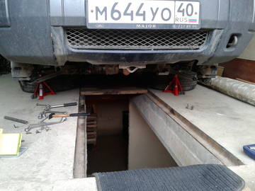

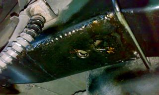

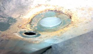

Закончилась моя эпопея с устранением нудных щелчков исходящих с правой задней части подрамника. Вчера зачистили, усилили заварили и загрунтовали разбитые отверстия крепления подрамника к лонжерону.Для перестраховки и симметрии усилили и левую сторону тоже. Металлическую пластину, для усиления, вырезали из какого то старого лонжерона - дабы металл похожий был. Бензобак снимал (не рискнул варить в такой близости) заодно и промыл снятый бензобак. Грязи было немного, но все же... Грунтовал-красил в три слоя - 1. Грунт с герметиком, чтобы закрыть случайные поры сварного шва. 2. Грунт общий. 3. Краска по металлу.
http://i055.radikal.ru/1004/71/77d15678d657.jpg
http://s004.radikal.ru/i206/1004/48/7c0b76e327b3.jpg
http://i024.radikal.ru/1004/66/567dfa3396fc.jpg
Грунты:
http://s55.radikal.ru/i150/1004/c7/6c085cec781f.jpg
http://s57.radikal.ru/i158/1004/95/91bca787c9b6.jpg
https://i.ibb.co/Y417BV7z/4a4dc1bfe7cc.jpg
Отсюда мораль: Переодически обращать внимание на болты(4шт.) крепящие подрамник к лонжерону. Часто и сильно подтягтвать их не рекомендуют, потому как - вытягиваются и могут сломаться (типа как в болты ГБЦ) И ваще, как будто они "разовые"  Но в любом случае - заменить ослабший болт легче чем латать, разбитое этим болтом, отверстие в лонжероне.

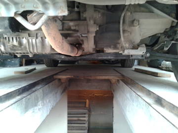

Ремонт проводили двоем над ямой. Бак, редуктор, колеса не снимали. С одной стороны ослабил болты мм на 10, а  с другой, где бренчало, выкрутил болты совсем, правда не сразу. Т.к. гайка в лонжероне проворачивалась пришлось немного поддомкратить эту сторону чтоб натянуть болт и нагрузить эту гайку. После  выверта этих 2х болтов поддомкратил с этой стороны машину, появился с этой стороны зазор  120 - 150мм между подрамником и лонжероном (увиденное выглядело один в один как на 1м фото у  Aleks, даж удивительно! :dontknow:

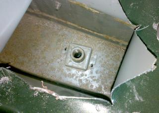

Пришлось отодрать в багажнике маленькую крышечку диаметром  25-30 мм и заглянув в отверстие увидел лежащую в лонжероне  на боку гайку... :disappointed:
Болгаркой вырезал П-образное отверстие в полу багажника над лонжероном  и отгонув получил доступ внутрь до гайки.... выяснилось, что еще и лопнуло в углах дно, на которую опиралась эта гайка.... :dontcare:
Дальнейшие действия:

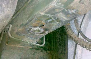

Вырезав (подогнав) из картона шаблон с отверстием под болт таким образом, чтоб он входил негнувшись в  вырезанное отверстие и почти примыкал к углам лонжерона внутри. Вырезал по этому шаблону заплатку из 3мм железа.
Сделал заплатку для  между лонжероном и подрамником.

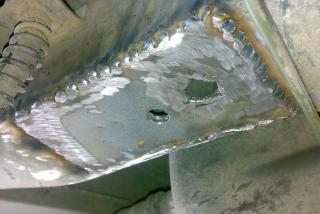

Поставил заплатки на места, снял с домкрата, подрамник примкнул к лонжерону через заплатку, поймал сверху гайкой просунутый болт, затянул болт.
Сварщик приварил сверху через отверстие верхнюю заплатку к лонжерону и после этого гайку к этой заплатке, затем снизу прихватил нижнюю заплатку к лонжерону.
Выкрутил болт, поддомкратил, сварщик проварил по длине заплатки вдоль лонжерона  с двух сторон. Поперек варить не стал, говорит: "можно ослабить.." Замазали заплатки чем то на основе каучука.... забыл как называется... закрутил болты.
Внутри багажника загнул отогнутое на отверстии обратно, и заклеил П образный рез резиной.

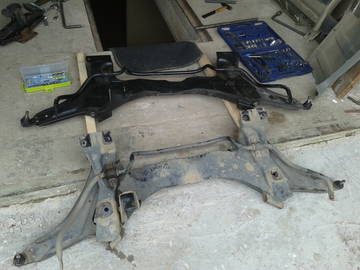

Замена подрамника вместе с рычагами (спасибо : Максим Владивосток   :cool:  :D )... А собирался только шаровые менять... :dontknow:  :D
Все довольно просто...
имеем подрамник с рычагами в сборе ( можно заменить сайленты и шаровые)...
при замене, сайленты протягиваются: НА НАГРУЖЕННОЙ МАШИНКЕ ( уже на колесах)...
http://uploads.ru/QZtJf.jpg
Снять подрамник труда вообще никакого на составило.
Вывесил морду...
https://i.ibb.co/ffnYcWZ/tc-DWx.jpg
Ослабил болты крепления к лонжерону и кузову(возле большого сайлента). Нужны головки на 18! и 15! и СЕРЬЕЗНЫЙ  вороток...
Ослабил гайки шаровых.
Для съема шаровых использовал вилку. Куплена в запчастях для тазов... :dontknow:
http://uploads.ru/KS9A3.jpg
https://i.ibb.co/kgw4scz6/1q9v8.jpg
Аккуратненько постукивая молоточком по вилке(без фанатизма).
Шаровые вышли, поддомкратил подрамник(чтоб руками не держать).
https://i.ibb.co/xtv6hvmn/epk-RN.jpg
Снял один,не совсем удобно(да и не легкий он) но снял.
https://i.ibb.co/zHnGjhDq/72UGJ.jpg
И поставил.
https://i.ibb.co/LXXKhhtw/a-Cxq-S.jpg
Моменты затяжки,лучше соблюдать...(а то есть шансы не открутить или сорвать,если че).
http://uploads.ru/0TDh4.jpg
https://i.ibb.co/Q7gZ9xKZ/vx7Z9.jpg
Как-то так...
