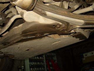

Стояла штатная. Аллюминивая "лыжа" и пластик. Пластик треснул, а лыжу  целиком(пластик к ней приклепан) надоело снимать, если надо проверить уровень  масла и  т.д.  Сейчас вместо пластика  стальная на четырех болтах. Сделана из  защиты ВАЗ-2110. Выглядит почти как у Roman. Круглые отверстия заклеил.
Алюминий + пластик (пластик треснул) думаю чем заменить и как? :question: Кто менял?
Менял фильтр маслянный и масло. Снимали алюминевую пластину. Об этом речь?
Не совсем. Штатная - это пластик. Алюминиевая только рама.

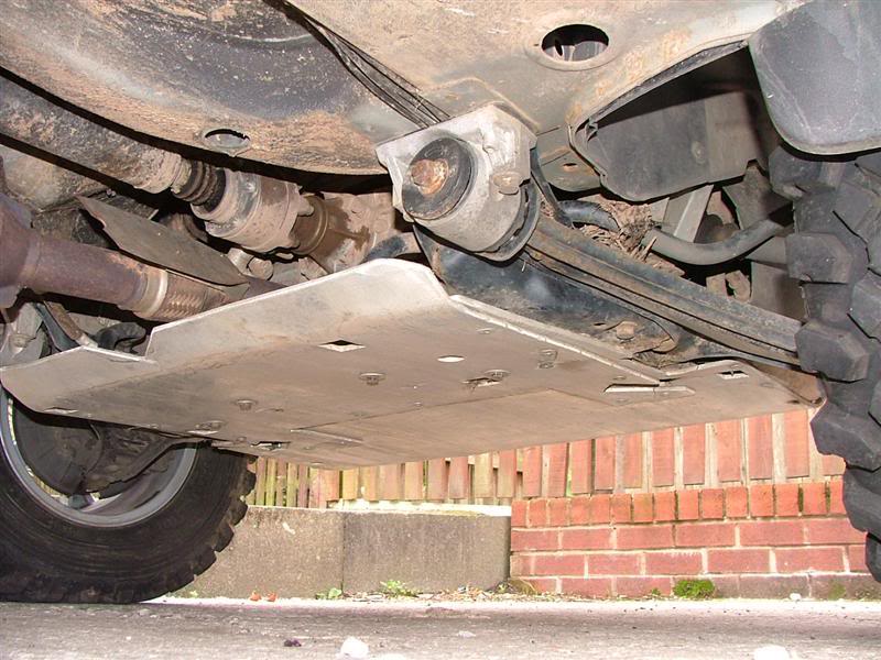

Вот моя руколепная...
Немного тяжеловата, но зато надёжно...
https://upforme.ru/uploads/0000/d3/70/2/t613920.jpg
https://upforme.ru/uploads/0000/d3/70/2/t421800.jpg
https://upforme.ru/uploads/0000/d3/70/2/t682857.jpg
https://upforme.ru/uploads/0000/d3/70/2/t488827.jpg
https://i.ibb.co/bjkBSqGX/18245-1.jpg
https://i.ibb.co/YBJV0f43/18245-2.jpg
https://i.ibb.co/4ZbmfQPn/18245-3.jpg
https://i.ibb.co/k2Bd6Gps/18245-4.jpg
Спереди люминий, остальное пластик.... треснутый. До Питерского Шерифа далеко, посему придется самому мастерить.
Вопрос, заднее крепление защиты временное?
И это 2-ка или 3-ка, толщина?
Временная уже 2 года... :D
Нержавейка, 4 мм.

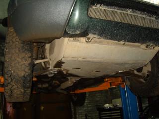

Тоже хочу поставить..прислали картинку..думаю..
Отредактировано Serg81277 (2011-03-09 18:43:08)
Дык поделись картинкой-то ;)
что-то не цепляется...
Получилось...
Мне как-то не очень. По ширине мала, и висит ниже, чем штатная.
https://upforme.ru/uploads/0000/d3/70/2/t552192.jpg
https://i.ibb.co/zhd9mVv0/42436-1.jpg
Хоршая заготовка под вкладыш в штатную защиту вместо пластика... но за 2600 что-то как-то не очень

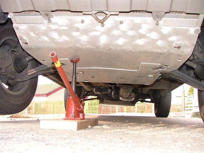

Вот правильная защита!
https://i.ibb.co/rqLY9PL/andy131-albums-sump-guard-picture1297-sump5.jpg
https://i.ibb.co/dsRbGHcg/andy131-albums-sump-guard-picture1296-sump4.jpg
https://i.ibb.co/YFZ0ptw6/andy131-albums-sump-guard-picture1295-sump3.jpg
https://i.ibb.co/yBgp3ytH/andy131-albums-sump-guard-picture1293-sump1.jpg
https://upforme.ru/uploads/0000/d3/70/2/t865436.jpg
https://upforme.ru/uploads/0000/d3/70/2/t83018.jpg
https://upforme.ru/uploads/0000/d3/70/2/t859201.jpg
https://upforme.ru/uploads/0000/d3/70/2/t330313.jpg
