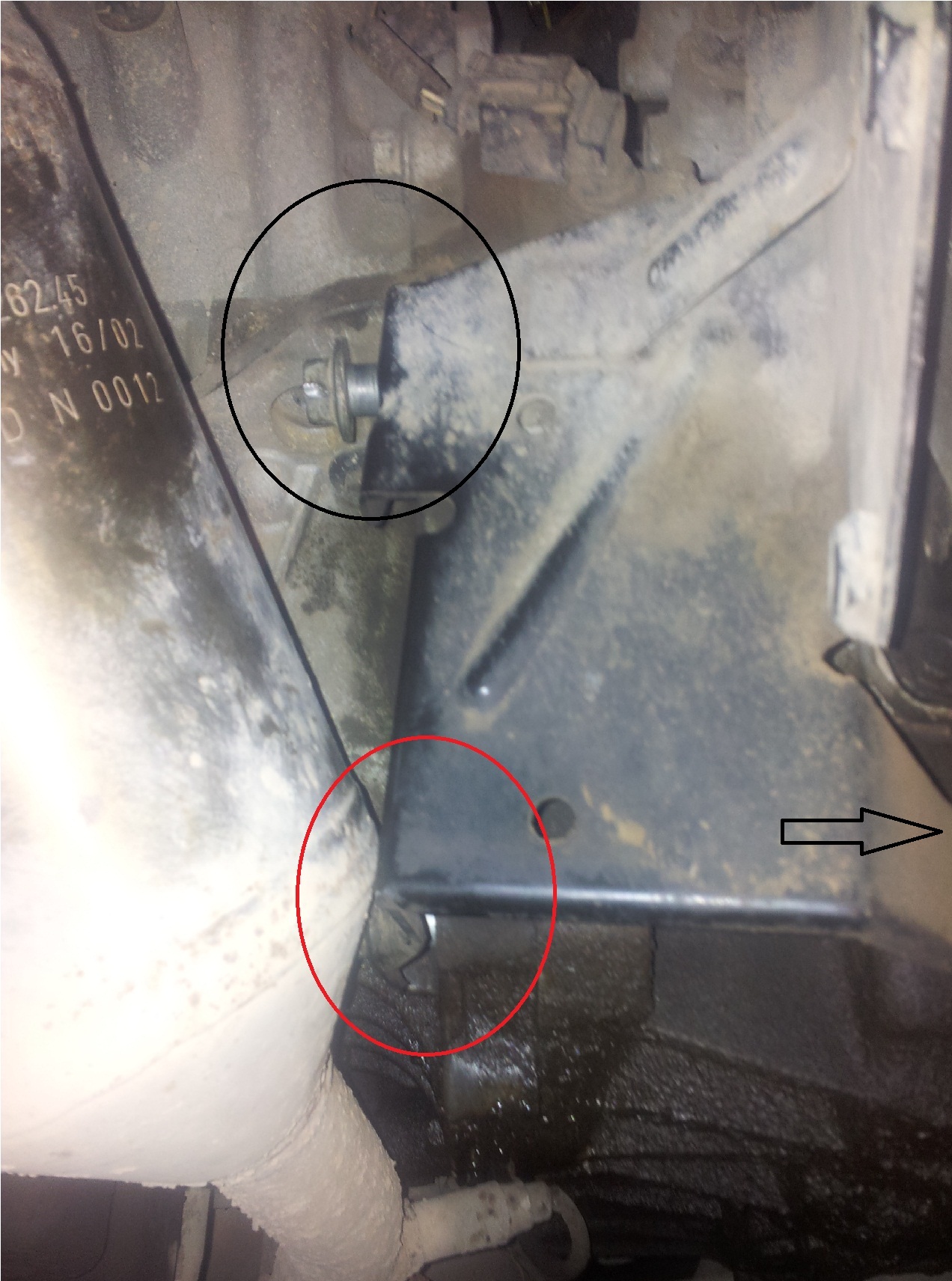

2. Откручиваем крепление этого радиатора два болта на 15 и один на 10 (указан стрелкой на фото не уместился)
нижний болт на 15 (обведённый красным) только ослабляем. Вытащить его не получится мешает катализатор.
https://i.ibb.co/xt645k4J/i-Fhc-W.jpg

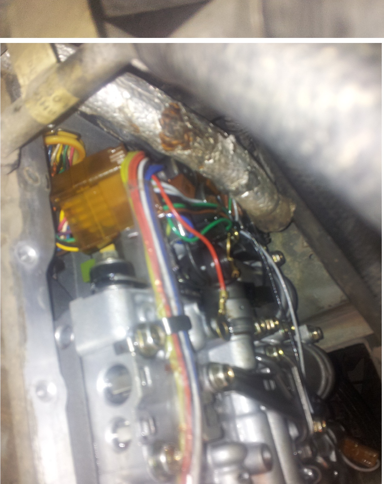

4. Откручиваем все болты поддона (головка на  10), снимаем его и видим такую картину
https://i.ibb.co/XZMSX5Jw/SCie6.jpg
