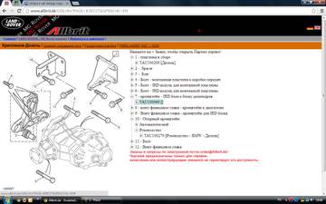

не могу найти номер этой опоры-от подрамника к раздатке.подскажите пожалуйста.
двумя болтами крепится-менял рабочий цилиндр сцепления заметил.когда передний подрамник снимал.
это
https://i.ibb.co/dsMR9Tk8/Iuf-XZ.jpg
https://i.ibb.co/QFfzCYS4/Iley-D.jpg
НЕТ.сори-нашел.
номер-KKH102260
где большой радиус-оторвалась полностью.
