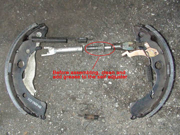

вот нашёл такую  "разборочку" для наглядности. Левая вроде
https://i.ibb.co/HLpLpdcS/hld-Tf.jpg
