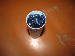

Напоминает Фиол, смазка №158. Купил такую 120р.

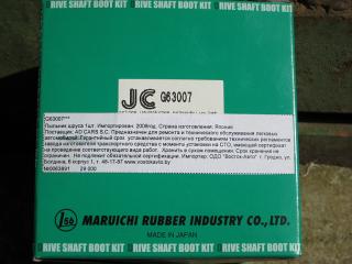

Japan Cars  G63007  Пыльник ШРУСа  327,30р
Аналоги (заменители) для запрошенного артикула
Japan Cars  G63007PC  Пыльник ШРУСа   168,77р.
Masuma  MF -2071  Привода пыльник   213,13р.
5'825  FB-2071  Пыльник ШРУСа 2  2  264,63р.
1-56  52-422  Пыльник ШРУСа   325,75р.
1-56  52-422  Пыльник ШРУСа   336,30р.
Quinton Hazell  QJB272  Пыльник ШРУСа    409,82р.
Quinton Hazell  QJB272  Пыльник ШРУСа    421,61р.
немо67 написал(а):
вскрытое состояние
Смазка АЗМОЛ № 158 предназначена для применения в подшипниках качения электрооборудования автомобилей и тракторов, иголчатых подшипниках крестовин карданных соединений; узлах трения очистки ветровых стекол легковых и грузовых автомобилей, комбайнов, тракторов и др. машин. Смазка обеспечивает безперебойную работу средне- и тяжелонагруженных узлов трения легковых и грузовых автомобилей, комбайнов, тракторов и др. машин. Смазка изготавливается загущением минерального масла литиево-кальциевыми мылами жирных кислот разного происхождения с добавлением пакета многофункциональных присадок.Рабочий интервал температур - от минус 40 до плюс 120°С.

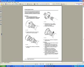

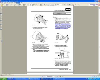

Всем привет
Это тебе надо
https://i.ibb.co/R4232HzS/41297-1.jpg
https://i.ibb.co/WNN9JgkG/41297-2.jpg
127
Ага это из книги про Фрилы начиная с 2001 года и 2004 года, в которой про наш 1998 года абсолютно ни слова, у меня чтобы снять с трипоида металлическую оправу её надо развальцевать, т.к. она завальцована на корпусе трипоида.
128
Там не сильно завальцованно, нужно просто аккуратно поддеть отвёрткой.
129
Да я уже повесил карданы и сильно затянул две недели назад. Если навернется - сниму гребанные болты  TORX и поставлю под внутринней щестигранник, какая разница, а так на комплект ключей в мастерской меньше.
130
