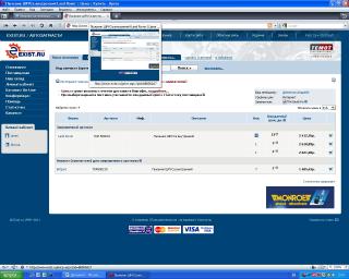

По exist каталогу LandRover пробивает оригинальный номер TDR 100710
Какой правильный?  Что покупать?
Отредактировано Term2004 (2011-07-03 00:54:42)

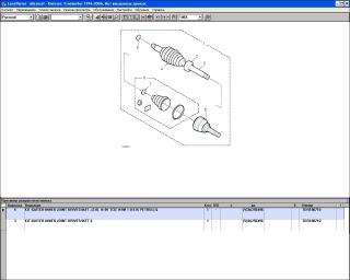

ПО МИКРОКАТУ
это до 3А256496
https://i.ibb.co/99GVpQXQ/50590-1.jpg
https://i.ibb.co/RThm148M/50590-2.jpg
pir-ani  Спасибо понял
Значит правильный номер TDR 500210
